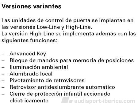

style Publicado 13 de Septiembre del 2010 Denunciar Publicado 13 de Septiembre del 2010 ximo tiene razon son distintas las traseras de las delanteras.el unico contra que puedes tener es que creo recordar que hay dos variantes .la que maneja los espejos abatibles y la que no pero puede ser que la iluminacion si lo haga de todas maneras si tengo un rato te miro si hay diferencia entre ellas Responder
style Publicado 13 de Septiembre del 2010 Denunciar Publicado 13 de Septiembre del 2010 aqui tienes las variantes Responder
anuevo34 Publicado 13 de Septiembre del 2010 Autor Denunciar Publicado 13 de Septiembre del 2010 aqui tienes las variantes Yo supongo que tengo la Low-Line, de lo cual deduzco que no llevaré la iluminacion ambiental, lo que no sé si esto incluye el led del retrovisor (que yo creo que si, porque pertenece al pack de luz)... No obstante solo podré salir de dudas cuando desmonte la puerta y compruebe el pin 1 y/o 2 del T16, segun el esquema que puse mas arriba..... Responder

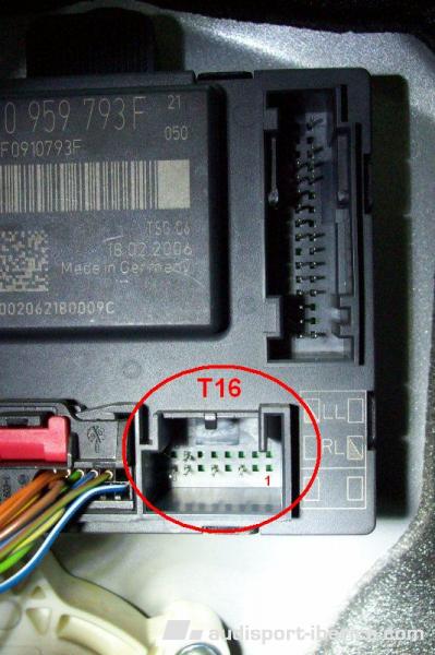

anuevo34 Publicado 16 de Septiembre del 2010 Autor Denunciar Publicado 16 de Septiembre del 2010 Por desgracia para mi se confirman mis sospechas. Tras desmontar la puerta y estudiar la centralita veo que ne están presentes los pines 1 y 2 del T16. Si puedo haré unas fotos para que se vea........ Ahora que? Creo que solo tengo estas opciones: 1ª.- Cambiar las centralitas de las puertas......Como que no me apetece 2ª.- Hacer lo que llevaba en mente, sacar corriente del antiniebla y poner un interruptor oculto para apagarlo si circulo con el antiniebla puesto. Cutre pero eficaz. 3ª.- Lo del relé que comentó Pabuto....Que no tengo ni la mas remota idea de como se hace... 4ª.- Otra solución mas sencilla que las anteriores Alguien tiene la 4ª o pido milagros?? Responder

anuevo34 Publicado 17 de Septiembre del 2010 Autor Denunciar Publicado 17 de Septiembre del 2010 Esta es la foto del conector de 16 pins (T-16), donde se ve como el pin 1 y 2 no existen...... Y esos son los que necesitaba para lo mio Responder
style Publicado 17 de Septiembre del 2010 Denunciar Publicado 17 de Septiembre del 2010 pues no hay otra opcion ya que la señan va por can bus y la centralita es la que codifica la señal.lo unico que puedes hacer es cambiar las centralitas. que por ebay las tienes desde 39€ y creo que kolari tenia 2 delanteras Responder
