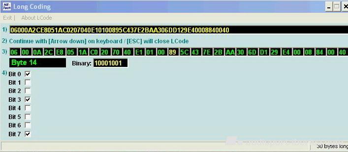

pableras Publicado 26 de Julio del 2010 Denunciar Publicado 26 de Julio del 2010 Buenas, ayer me puse a ponerle la luz de giro al compañero, (vagcom 908)que tiene un a3 de junio de 2010, 8P 3puertas con sline, y como extras solo trae el bixenon (a nivel de 09-) el caso es que pusimos las luces de giro en el byte 14 y en el bit 7 y todo correcto, pero cuando fui a poner las luces de emergencia, no funcionaba y repeti la codificacion varias veces, di al contacto otras tantas veces, y le enseñamos la luz de giro a varios compañeros... a las 3 horas, arrancamos el coche y marcaba las dos luces de xenon de carretera como fundidas (se debe pensar que no lleva bixenon con alguna codificacion) algun alma caritativa que nos preste el long coding? saludos Responder

Ritxibandit Publicado 29 de Julio del 2010 Denunciar Publicado 29 de Julio del 2010 A ver si me sale, te pongo ell Long Coding del modulo 7 Byte 14, espero te sirva Responder
pableras Publicado 29 de Julio del 2010 Autor Denunciar Publicado 29 de Julio del 2010 muchas gracias ritxi! con la codificacion del tuyo, y la que tenia, logre quitarle todos los fallos, puesto que el tuyo debe de llevar sensor de luz y lluvia y la codificacion no me era totalmente compatible un saludo Responder
