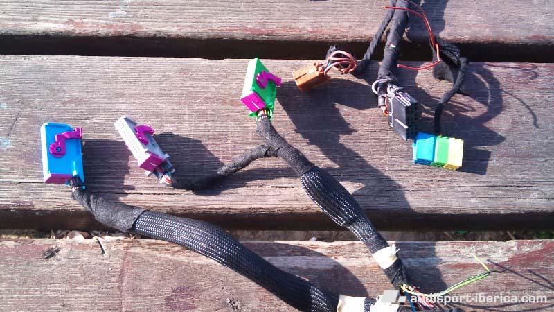

TRACKER_A6 Publicado 28 de Julio del 2010 Denunciar Publicado 28 de Julio del 2010 bueno , pues ya vamos avanzando, hoy he conseguido los cables: aqui estan los del marcador con can-bus y de la radio: Responder
TRACKER_A6 Publicado 28 de Julio del 2010 Denunciar Publicado 28 de Julio del 2010 y estos son los del can-bus de la radio: Responder

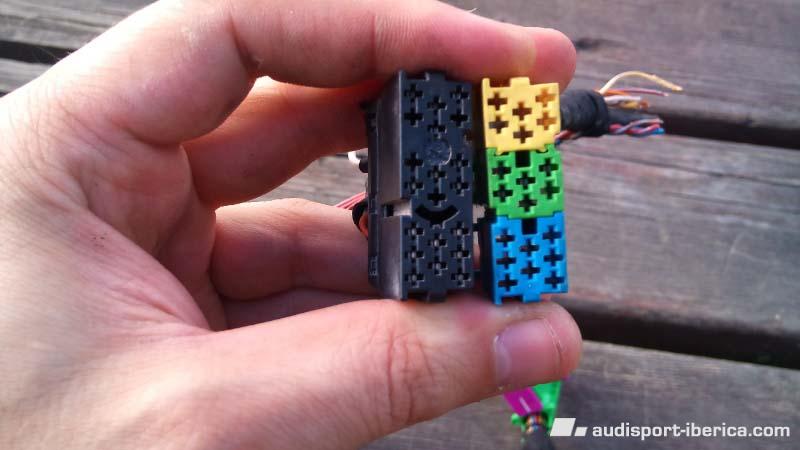

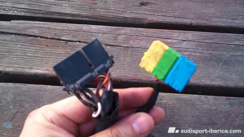

TRACKER_A6 Publicado 28 de Julio del 2010 Denunciar Publicado 28 de Julio del 2010 en esta ultimas dos fotos , aparecen dos cables de la radio,son los dos conectores iguales, pero ante la duda, me lleve los 2. un saludo Responder
ASTHAROT Publicado 28 de Julio del 2010 Denunciar Publicado 28 de Julio del 2010 en esta ultimas dos fotos , aparecen dos cables de la radio,son los dos conectores iguales, pero ante la duda, me lleve los 2. un saludo efectivamente es el mismo....creo que el color variaba dependiendo del año....antes del 2002 negro y despues del 2002 de colores.... si no recuerdo mal la linea CAN-Bus esta en los pines 7 (can H) y en el pin 12 (can L) que estarian en el conector verde (y en la zona centro equivalente del negro) Responder
