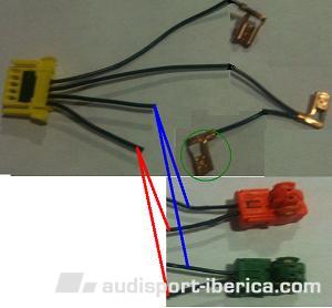

buta Publicado 28 de Septiembre del 2010 Denunciar Publicado 28 de Septiembre del 2010 (editado) Pues ya me he puesto a funcionar. Lo que más me preocupa es el tema del airbag, ya que, dios no lo quiera, eso si que debe de funcioar. Segun las indicaciones de Wizard creo que es así, me gustaría me lo confirmarais. Segundo el conector de masa (el del circulito verde) que hay suelto que he de hacer con él (en el cableado original este iba a los conectores multifunción del volante, a las ruedecitas). Editado 28 de Septiembre del 2010 por buta Responder
OMER Publicado 28 de Septiembre del 2010 Denunciar Publicado 28 de Septiembre del 2010 Pues ya me he puesto a funcionar. Lo que más me preocupa es el tema del airbag, ya que, dios no lo quiera, eso si que debe de funcioar. Segun las indicaciones de Wizard creo que es así, me gustaría me lo confirmarais. Segundo el conector de masa (el del circulito verde) que hay suelto que he de hacer con él (en el cableado original este iba a los conectores multifunción del volante, a las ruedecitas). Si es que lo que no se haga aqui... Sois unos genios. Responder
wizard1000 Publicado 2 de Octubre del 2010 Autor Denunciar Publicado 2 de Octubre del 2010 Pues ya me he puesto a funcionar. Lo que más me preocupa es el tema del airbag, ya que, dios no lo quiera, eso si que debe de funcioar. Segun las indicaciones de Wizard creo que es así, me gustaría me lo confirmarais. Segundo el conector de masa (el del circulito verde) que hay suelto que he de hacer con él (en el cableado original este iba a los conectores multifunción del volante, a las ruedecitas). Si es que lo que no se haga aqui... :crying_anim: Sois unos genios. si es assi el verde va conectado a massa uno va onde la chapa exterior y otra en la chapa del airbag Responder

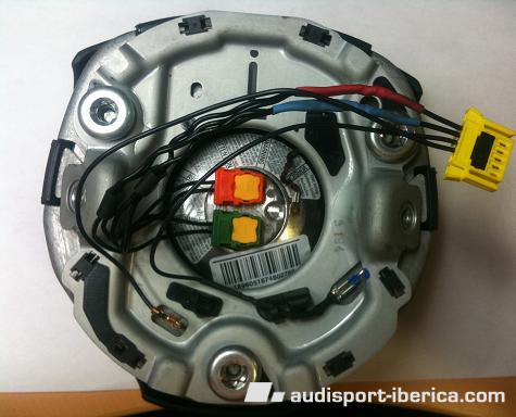

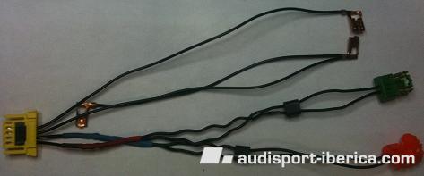

buta Publicado 7 de Octubre del 2010 Denunciar Publicado 7 de Octubre del 2010 Bueno, pues ya me he decidido, la verdad que son 10 minutos. Os dejo unas fotos. Ahora necesito indicaciones para poder unir los mandos del volante con SML. A la espera estoy. Responder
