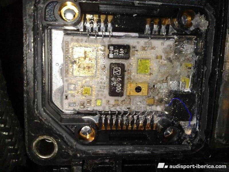

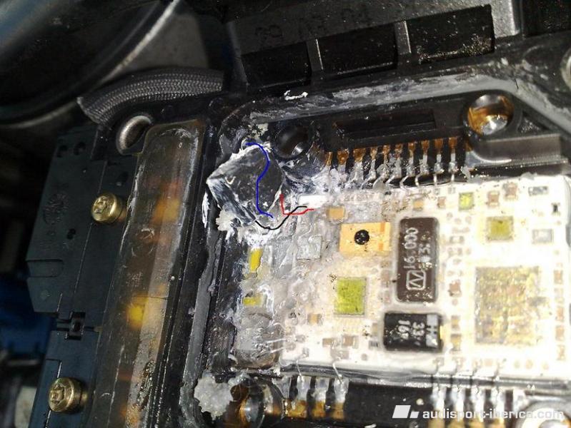

betito Publicado 25 de Noviembre del 2010 Denunciar Publicado 25 de Noviembre del 2010 hola buenas dejo unas fotillos estan hechas con el movil pero lo e marcado haber si se puede solucionar Responder
corser Publicado 25 de Noviembre del 2010 Denunciar Publicado 25 de Noviembre del 2010 el cable azul lo as sacado del pin del medio del mosfet no?es que es lo que parece q se ve en la foto si es asi es el problema que tienes pero bueno solo es una opinion porque no se aprecia muy bien haber si te podemos hechar una mano y solucionas el problema un saludo Responder
betito Publicado 25 de Noviembre del 2010 Denunciar Publicado 25 de Noviembre del 2010 (editado) SI EL CABLE AZUL (MASA) ESTA SACADO DEL PIN DEL MEDIO Editado 25 de Noviembre del 2010 por betito Responder
corser Publicado 25 de Noviembre del 2010 Denunciar Publicado 25 de Noviembre del 2010 pues yo creo que ahi tienes el problema porque wizard la masa la cojia de la pletina de agarre del mosfet nuevo no del pin central el pincentral yo entendi que no se usaba se quitaba y se queda inutil mira haber bien repasa el brico y confirmas lo que te digo que creo que es asi y me cuentas un saludo Responder

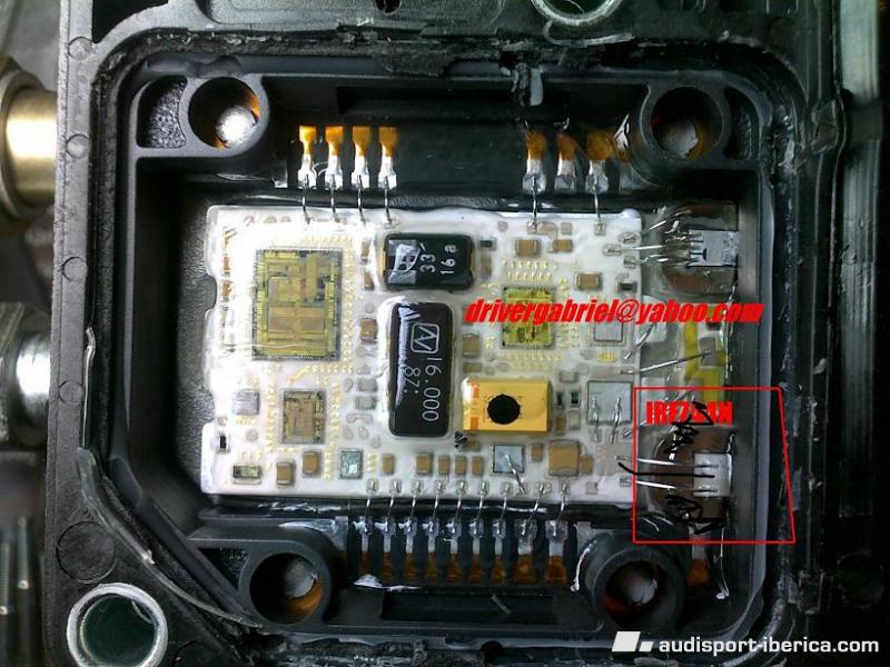

betito Publicado 25 de Noviembre del 2010 Denunciar Publicado 25 de Noviembre del 2010 ASI ME VIENE AMI LA BOMBA (LA FOTO ES DEL BRICO DE WIZARD NO PUDE SACAR FOTO AL DESMONTAR) MI COCHE ES UN AUDI A6 2.5 V6 TDI QUATTRO DEL 98 Responder
