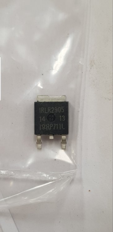

A62E07D2-A443-4EFF-82BB-3857C6BD5C3A.png.23eac3b6f6138e7dc03de1ba68b7da63.pngcuidado con el sensor de revoluciones, yo me lo he cargado eso que estaba haciebdolo cn cuidado.
usar el transistor,ojo usar pasta termica para colocarlo.
los cables que salen del modulo estaran quemados,cortar y soldar unos nuevos o el modulo dura dos telediarios.
el sensor cuudadin que es de torx de 10 y poner un iman para sacarlo
para desmontar el sensor es solo desoldar los cuatro patillas que van dentro de l goma verde y tirar pa abajo y sustituir.
cualquier duda privado.
tutorial:
hola he puesto el transistor en el sitio, es jodido de o****. lo lleve a un tecnico y no quiso saber nada.
si enciende y todo explico en un video como se cambia y como se cambia tb el sensor de revoluciones sin dañarlo .
mañana probare la bomba y aver si va.
pd los cables estan pelados los que van al avance hay q cortar y soldar tb.
nose jodio el transistor xq si.el fayo es x los cables eses.
estos dias os digo si funciona el 2905 y como hacer el puente y utiles.
