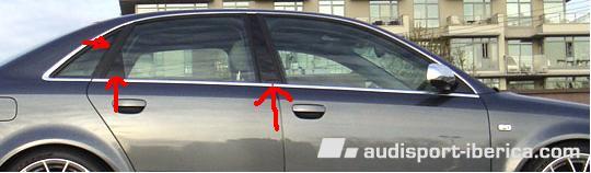

AUDIA42.5quattro Publicado 27 de Julio del 2010 Denunciar Compartir Publicado 27 de Julio del 2010 Hola a todos, llevo tiempo intentando saber como se desmontan las chapas que llevan entre puerta y puerta el otro dia le hize un poco de palanca pero no me fio no vaya a partirla alguien sabe como se quitan. gracias Responder Enlace al comentario Compartir en otros sitios web More sharing options...
stoker Publicado 27 de Julio del 2010 Denunciar Compartir Publicado 27 de Julio del 2010 las traseras no las he desmontado nunca pero las que van entre puerta y puerta llevan solo un tornillo en la parte inferior detrás de una moldura de plástico. Responder Enlace al comentario Compartir en otros sitios web More sharing options...
jeloy Publicado 27 de Julio del 2010 Denunciar Compartir Publicado 27 de Julio del 2010 las traseras no las he desmontado nunca pero las que van entre puerta y puerta llevan solo un tornillo en la parte inferior detrás de una moldura de plástico. Hola como dice stoker, las del medio es sencillo abres las 2 puertas y sacas un pequeno enbellecedor de plastico que tiene la parte de abajo (sale a presion pero con un pequeño movimiento de abajo haciariba con cuidado ya que te pueden ronper las patillas que lleva) y una vez sacada 2 tornillos. La peña pequeña de la esquina creo que hay que desmontar el tapizado interior ya que lleva un tornillo por dentro, Yo estoy en ello para ponerlos en vinilo imitacion carbono y desde luego en la del medio queda muy bien ya lo tengo echo me falta la pequeñita. Embellecedor_lateral.pdf Responder Enlace al comentario Compartir en otros sitios web More sharing options...
AUDIA42.5quattro Publicado 27 de Julio del 2010 Autor Denunciar Compartir Publicado 27 de Julio del 2010 hola, gracias por la informacion yo las queria quitar para eso mismo para ponerle la imitacion de carbono,gracias de nuevo y un salu2 ya pondre fotos cuando lo termine Responder Enlace al comentario Compartir en otros sitios web More sharing options...
AUDIA42.5quattro Publicado 6 de Septiembre del 2010 Autor Denunciar Compartir Publicado 6 de Septiembre del 2010 hola, ya tengo desmontadas las que van entre las puertas y los triangulos que van es las puertas traseras pero me faltan las tiritas que van atras y no he conseguido saber como se pueden desmontar alguien me echa una mano. gracias un saludo Responder Enlace al comentario Compartir en otros sitios web More sharing options...
AUDIA42.5quattro Publicado 17 de Noviembre del 2010 Autor Denunciar Compartir Publicado 17 de Noviembre del 2010 por fin he puesto las piezas despues de muxo tiempo no quedan tan mal no? Responder Enlace al comentario Compartir en otros sitios web More sharing options...
