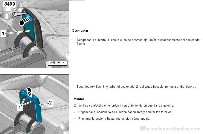

paul2008 Publicado 27 de Julio del 2010 Denunciar Publicado 27 de Julio del 2010 Yo no tengo el ruido que comentas. Indicarte que es muy fácil desmontar el cojín, yo lo desmonte ya que se me ensucio y me lo lleva a casa para lavar. Es más, estoy pensando en forrarlo en cuero (lo tengo en tela) Tienes ElsaWin? Saludos. Responder

paul2008 Publicado 27 de Julio del 2010 Denunciar Publicado 27 de Julio del 2010 Desmontar el acolchado (muy fácil): . Responder

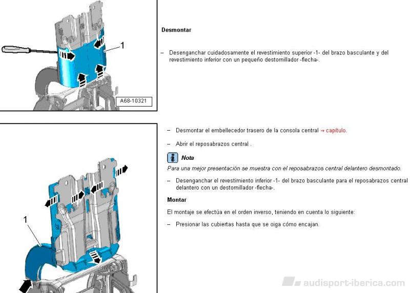

paul2008 Publicado 27 de Julio del 2010 Denunciar Publicado 27 de Julio del 2010 Quizás desmontar esto te ayude para localizar mejor el ruido (yo no tengo el ruido que comentas): . Responder
deymos Publicado 27 de Julio del 2010 Autor Denunciar Publicado 27 de Julio del 2010 La pieza de esa foto, la de arriba es la que hace el put* ruido. Responder
jabicho Publicado 27 de Julio del 2010 Denunciar Publicado 27 de Julio del 2010 Yo lo acabo de desmontar por lo de cambiar el embellecedor,más que nada para no mancharlo...y no oigo más que un pequeño "crujido" de plasticos que parece normal.Incluso me dí cuenta que los carriles que lleva el reposabrazos para poder extenderlo o replegarlo están engrasados (me puse perdido9 supongo que para evitar ruidos Responder
