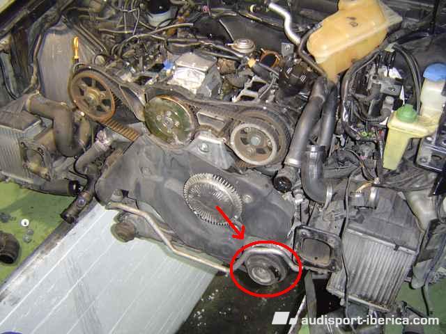

yerar Publicado 29 de Julio del 2010 Denunciar Publicado 29 de Julio del 2010 (editado) Pues me parece una comprobación muy lógica Podría ser que cuando desmontaste la consola central para poner el navegador no se quedó bien conectada la regleta del climatizador. A veces las cosas tienen soluciones sencillas. El compresor del climatizador de tu coche se encuentra donde te marco en rojo: (Con el permiso de BoR para usar su foto ) Para trabajar cómodo ahí tienes que elevar el coche o desmontar el frontal (como en la foto). De todas formas agota todas las posibilidades antes de meterle mano al compresor. Saludos y suerte Editado 29 de Julio del 2010 por yerar Responder
MR ANDY Publicado 29 de Julio del 2010 Autor Denunciar Publicado 29 de Julio del 2010 Muchas gracias Yerar por tu ayuda, me temía que tuvise tan mal acceso el compresor, intentaré encontrar un foso o algo así, por que me aterra quitar el frontal... las válvulas supongo que tambien estaran por ahi, no. Bueno he hecho la comprobación que hablaba antes la de puentear el rele y sigue sin funcionar. A si que repasando otra vez esta comprobado que tiene carga de gas correcta, he mirado los dos fusibles el nº5 de 10 A y el nº 25 de 30A y estaban correctos. Despues he mirado el rele del embrague del compresor y tambien estaba bien. Creo que me quedan las válvulas y el compresor. El compresor esta mal para acceder a el, ¿y las válvulas como accedo a ellas y las pruebo? Alguien sabe? Responder

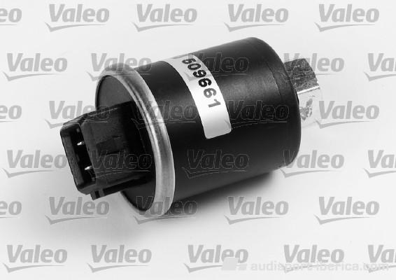

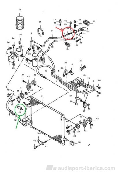

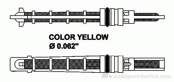

yerar Publicado 1 de Agosto del 2010 Denunciar Publicado 1 de Agosto del 2010 (editado) Hola! Entro yo otra vez, jeje. Te cuento. Que yo sepa lleva una válvula de expansión que va donde te marco en rojo: Esa válvula es ésta: Y la puedes comprar aquí o en cualquier otro sitio: Oscaro válvula expansión Por si no la situas, está junto al muro que separa el vano motor del habitáculo interior. Se encuentra dentro del tubo que va hacia el intercambiador del interior. OJO! Sacar esta pieza supone perder el refrigerante, por tanto tendrás que recargar de nuevo. Por otro lado está el interruptor de alta presión que es el que te marco en verde. Es éste: Y tiene estas referencias y precios: http://www.oscaro.es/lista.asp?ID_GENERIC_..._OSC_LEVELS=824 Saludos y suerte!! EDITO: JO** qué pequeño ha salido el esquema. Si no lo ves bien, dímelo e intento ponerlo más grande. Editado 1 de Agosto del 2010 por yerar Responder

MR ANDY Publicado 1 de Agosto del 2010 Autor Denunciar Publicado 1 de Agosto del 2010 Gracias Yerar y Wizard, mañana atacaré de nuevo la averia a ver que tal. Se ve bien el esquema Yerar. Responder
