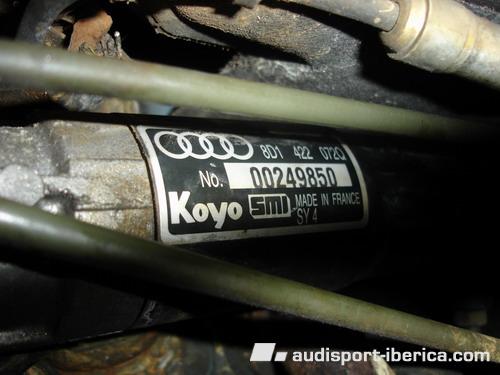

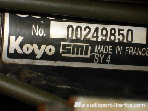

donde puedo localizar o donde va marcado esa marca o referencia??? en la documentacion podria aparecer algo??
Enlace al comentario
Compartir en otros sitios web
No, en la misma cremallera, en su parte inferior. Es un poco dificultosa, pero vista la cremallera con el coche elevado y desde abajo se ve.
Te pongo la foto de cómo se veía la mía antes de cambiarla.
Saludos.
