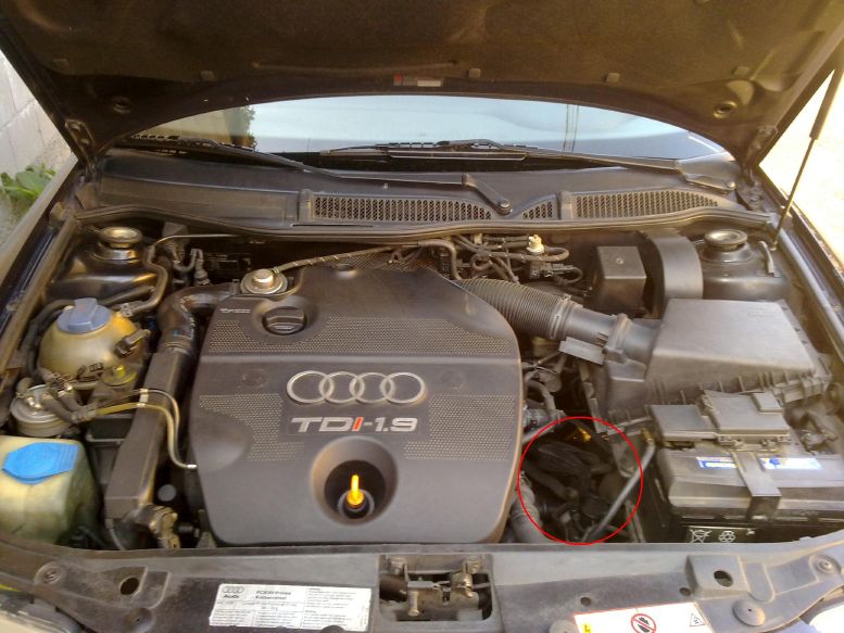

valcax Publicado 13 de Abril del 2011 Autor Denunciar Publicado 13 de Abril del 2011 yo pensaba que habia que desmontar la palanca decambio pero revisando el post hay que actuar en el vano motor debajo del filtro de aire.... es asi?????? Responder
macut0 Publicado 13 de Abril del 2011 Denunciar Publicado 13 de Abril del 2011 (editado) Hola. Igual hablo de más, pero si no me equivoco, la pieza de la que hablais, va en el selector de cambio, como bien dices, a la izquierda y debajo del filtro de aire, de echo, hace tiempo, vi por aqui un brico de Jordancillo creo recordar, en el cual se le aplicaba una grasa en spray para agilizar el cambio de marchas. Yo lo había hecho y la verdad es que se notaba mayor suavidad en la palanca a la hora de entrar las marchas. No se en vuestros motores, el mio es AHF (TDI 110cv), pero si abres el capó y miras a la izquierda del filtro en donde aparece el círculo rojo y ya lo ves, tiene muy fácil acceso (en el mio por lo menos. Para dar con él, con que pongas a alguien al volante y que engrane un par de marchas, si estás tu delante, en el motor, ya vas a escuchar un "clack" producido por esta pieza cada vez que engrane una marcha. Un saludo! Editado 13 de Abril del 2011 por macut0 Responder
