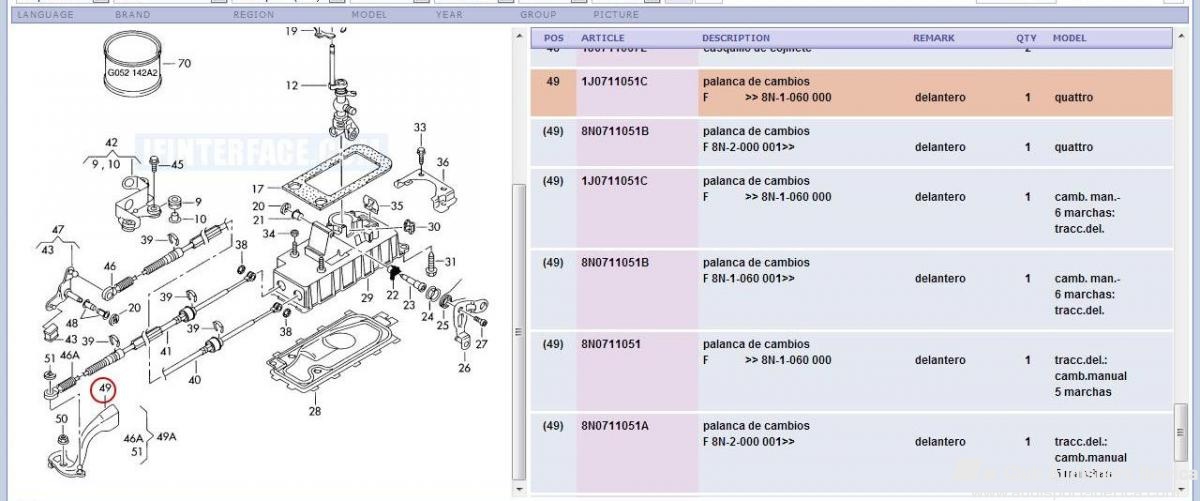

audikick Publicado 13 de Agosto del 2013 Denunciar Publicado 13 de Agosto del 2013 Bueno retomo el tema. Mirar lo que he encontrado en el etka online. Hay para traccion del. y traccion quattro. Para pre restiling 6 marchas y restiling. 5 y 6 marchas. Lo unico que no pone que para que cilindrada y combustible. Lo comparto con vosotros. El de 5 marchas vale 21,70 mas iva. para 6 marchas vale 26,32 mas iva. Responder

PipE_A3 Publicado 23 de Agosto del 2013 Denunciar Publicado 23 de Agosto del 2013 Trasteando el otro día encontré en esta pagina que lo vendían con la otra referencia y indica que vale para cualquier modelo de 5 marchas. Y varia la forma con respecto a la del modelo que a puesto Valcax http://www.oemvag.es/es/volkswagen-golf-iv-1997-2003/1125-palanca-de-cambios-corta-short-shifter.html Un saludo Responder
audikick Publicado 24 de Agosto del 2013 Denunciar Publicado 24 de Agosto del 2013 Yo ya lo tengo pedido y el lunes lo recogere y lo montaremos junto con patrick en su taller. Para su 1, 8t tambien le pedi uno. Ya comentare como hemos quedado con el montage. Precio actual en la audi 40 €. Responder
