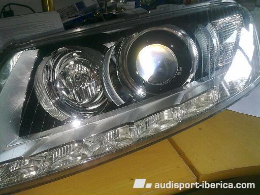

kalambrety Publicado 17 de Agosto del 2010 Autor Denunciar Publicado 17 de Agosto del 2010 Buenas compañeros Pues esta tarde me e liado la manta a la cabeza y me e puesto a montar los faros bi-xenon. Esta misma tarde tambien me a llegado el cable para cambiar de faro halogeno a bi-xenon, comprado en Stagemotion. Pues una vez todo conectado me e puesto con el Vag-com a codificar los faros, en el modulo 9 el cual no e podido cambiar de faros halogenos a bixenon, me decia algo como "rango no existente" alguien sabria decirme como codificar este cambio, ya que solo me funcionan las cortas, no tengo ni largas ni luz diurna. Saludos Responder

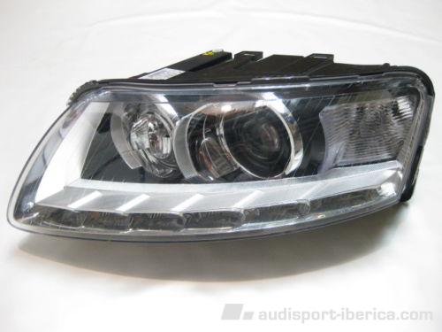

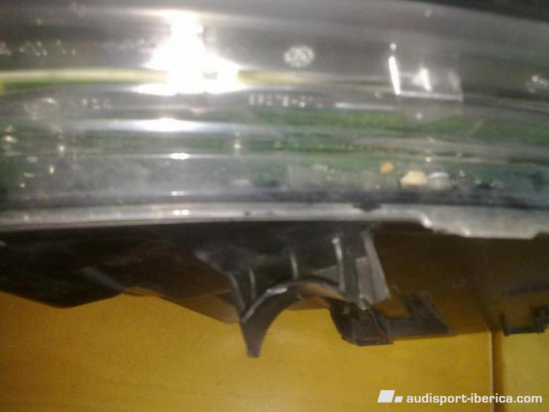

kalambrety Publicado 26 de Agosto del 2010 Autor Denunciar Publicado 26 de Agosto del 2010 Buenas tardes ¿Alguien me podria ayudar? Despues de hacer todo el cambio de faros, y despues de leer varios foros (extranjeros) e llegado a la conclusion que necesito cambiar el modulo (Red de abordo bi-xenon) alguien me podria decir donde conseguirlo? E visto en la pagina de Stagemotion, para los A5 pero no veo el del A6 4F, es hay mi duda; me valdria el del A5? Tambien, aunque no es el sitio mas adecuado (si creen los moderadores lo borro) regalo un faro izquierdo, moderno con la tira de led, original, REF. 4F0941003 completamente vacio sin modulos ni bombillas, tiene una patilla rota, no lo envio a ningun sitio, lo siento, solo recogerlo en Madrid Responder
