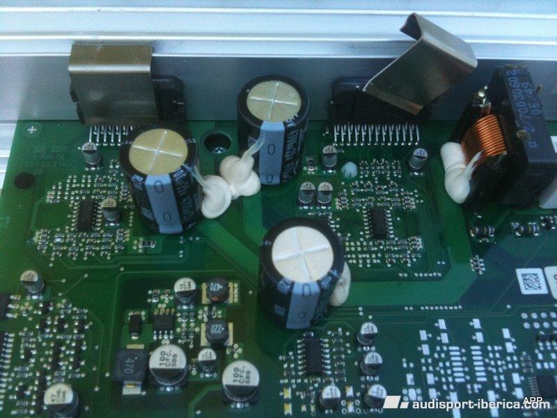

Ya tengo comprobado que el fallo está en el amplificador (aunque en la Audi de Leganés me dijeron que era la unidad de la radio, y en el de Palencia me dijeron que era la Interface Box de la MMI).
Pero necesito ayuda si alguien tiene idea de qué puede ser, porque es muy raro:
Saco el amplificador, lo tengo 15 minutos en el congelador, lo vuelvo a poner, y funciona a tope casi todo el día. Si paro el coche, al arrancarlo de nuevo, hay veces que le cuesta un poco enganchar, pero funciona casi todo el día. Pero al día siguiente ya no funciona. Para que marche, tengo que pasarle de nuevo por el congelador...
No sé si será algún condensador, o algún microchip, o alguna parte del circuito impreso, que falle la conexión y que al contraerse con el frío vuelva a hacer contacto. Lo raro es que aunque le dé caña durante el día no falla mientras no pare el coche y le deje un buen raro parado.
¿Alguna idea? Adjunto foto de la placa del amplificador.post-59758-1283116397.jpg
