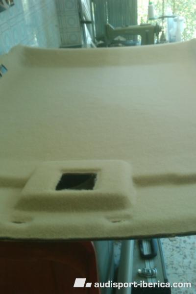

arillos Publicado 4 de Agosto del 2010 Autor Denunciar Compartir Publicado 4 de Agosto del 2010 Al final, como he visto que dejarlo bien es de profesionales, lo he mandado a tapizar. Me han cobrado 150 euros y me ha parecido baratísimo, así que he tirado la tela vieja y ha quedado así: Ha sido una historia curiosa, resulta que es medio amiguete y yo ni sabía que se dedica a eso y por eso me deja ese precio. Él se dedica a tapizar coches, desde actuales hasta clásicos desde hace muchos años pero no se ha dado mucho a conocer ya que no le ha hecho falta. Trabaja fino, fino, ha tardado casi las tres horas sólo en tapizar pero lo ha dejado como cuando salió el coche de fábrica, y ahora sí, garantizado que no se despega en la vida. También tapiza cuero en puertas, asientos, techos o lo que sea así que si estáis interesados en algo, me lo decís a mí y os bajará más aún el precio. Ahora lo tengo secando esta tarde y mañana lo monto y hago las fotos que queráis. Pero de verdad, increíble que bien rematado. Responder Enlace al comentario Compartir en otros sitios web More sharing options...
