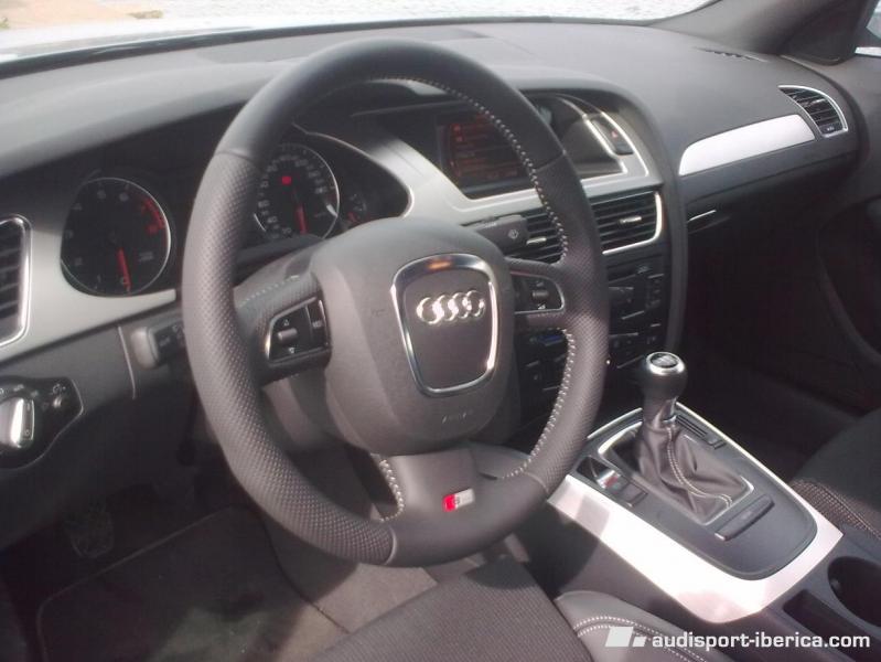

Nes37 Publicado 1 de Agosto del 2010 Denunciar Publicado 1 de Agosto del 2010 Los pedales, a por ellos de cabeza. El cambio en la zona del pedalier, nada más abrir el coche es tremendo, sin esos pedazos de plástico que bajo mi punto de vista, lucen poquísimo. Si los consigues por Bay, perfecto, porque seguro que en el conce te saldrán bastante más caros. La chapita S-line. A mi también me gusta verla en el volante, pero ten en cuenta que en tu caso, no quedará exactamente igual que en el volante S-line, porque éste trae como un huequito donde se aloja la chapita y queda al ras del volante. Si la chapita en cuestión no sobresale demasiado quizás se pueda valorar. Si no es así, yo la vería como más pegote, incluso los bordes te pueden rozar y enganchar con prendas que puedas llevar de manga larga al girar el volante. Bueno, simplemente es mi opinión. Un saludo compañero :crying_anim: Responder

lomoi Publicado 1 de Agosto del 2010 Denunciar Publicado 1 de Agosto del 2010 los pedales ni idea, pero el emblema SLine no puede kedar igual pk, como te han dicho, está hundido y queda a ras del volante y pegado sin hueco tiene k sobresalir... Responder
Asturr Publicado 1 de Agosto del 2010 Denunciar Publicado 1 de Agosto del 2010 Aqui puedes ver que el emblema S-line del volante esta incrustado en la piel. Responder

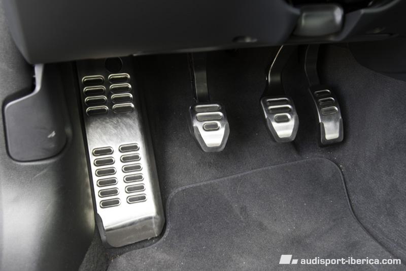

Necc Publicado 9 de Agosto del 2010 Autor Denunciar Publicado 9 de Agosto del 2010 Por lo visto sí Paul, algunos foreros ya lo llevan montado. Yo los he comprado ya, a ver si llegan pronto Mira: Responder

Necc Publicado 11 de Agosto del 2010 Autor Denunciar Publicado 11 de Agosto del 2010 De momento he comprado los pedales nada más, el reposapiés estoy mirando porque hay que levantar los bajos del coche y desmontar algo más y no quiero andar tocando mucho, lo mismo pongo otro más fácil de montar o ninguno porque los pedales sólo me gusta, es deportivo y algo más discreto para mi configuración... Los compré por ebay y son originales, los pedales 60€ + envío 9€. En el conce creo que costaba entre 25-30€ más. Si te interesa mucho te paso el enlace. Estuve pujando varias veces pero al final siempre perdía o se igualaba el precio de venta.. al final los compré y ya está. Responder

ze pequeño Publicado 9 de Febrero del 2013 Denunciar Publicado 9 de Febrero del 2013 De momento he comprado los pedales nada más, el reposapiés estoy mirando porque hay que levantar los bajos del coche y desmontar algo más y no quiero andar tocando mucho, lo mismo pongo otro más fácil de montar o ninguno porque los pedales sólo me gusta, es deportivo y algo más discreto para mi configuración... Los compré por ebay y son originales, los pedales 60€ + envío 9€. En el conce creo que costaba entre 25-30€ más. Si te interesa mucho te paso el enlace. Estuve pujando varias veces pero al final siempre perdía o se igualaba el precio de venta.. al final los compré y ya está. Que parte de los bajos del coche hay que levantar para instalar el reposapies????? Ninguna, yo no desmontè absolutamente nada para colocar el reposapies... Simplemente retirar el actual metiendo un destornillador por debajo y empujando con fuerza hacia arriba ya que lleva varias grapas, una vez levantado, tenemos que desencajarlo del guarnecido lateral para sacarlo del todo. Para montar el nuevo, el proceso es el inverso, lo encajas primero por debajo del guarnecido lateral, tirando de éste con fuerza, no rompe, y encajándolo para posteriormente anclarlo a las grapas del suelo y listo, muy sencillo, más miedo que otra cosa a romper algo Responder
