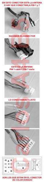

JuanK_A64F Publicado 10 de Enero del 2011 Denunciar Publicado 10 de Enero del 2011 No tienes que hacer casi nada solo ponerle el cable de la antena y a lo mejor codificar algo, pero en teoria nada mas, los intermitenetes ya se encarga la bomba, que es una unidad confort incluso controlas el maletero y ventanas dependiendo del mando si es un 2 botones o 3 botones. La bomba lleva la opcion de que los intermitentes destellen dejo mini brico, la antena podeis hacerla con cable coaxial de 50 ohm del fino, y llevarlo desde la bomba, pasarlos hasta el asiento trasero y cruzar hasta el otro extremo. Responder

shu jonny Publicado 29 de Abril del 2013 Denunciar Publicado 29 de Abril del 2013 Hola buenas noches por favor me puedes explicar como se pone el cable de antena de la unidad de cierre centralizado de un audi a3 del 2000 porque en las fotos no se ve claro y que tipo de cale tengo que apañarme para montarlo y si la unidad que yo tengo puede tener cierre centralizado con maando la unidad es 8L0862257L por fabor contestarme gracias Responder

jccerradap Publicado 20 de Noviembre del 2013 Denunciar Publicado 20 de Noviembre del 2013 Por ultimo solo nos quedara sincronizar nuestro mando/s con la bomba: Para ello seguiremos el siguiente proceso: 1º Abrir el coche desde la cerradura con la llave que queremos sincronizar 2º Meter segunda llave en el clausor y ponerla en posicion de contacto 3º Con la llave que tenemos en la cerradura de la puerta cerrar el coche y asi entraremos en programación 4º Pulsar el boton de abrir del mando de la llave de fuera y a continuacion el de cerrar de la llave de fuera , en el transcurso de estas operaciones cada vez que hemos presionado el mando , se abrán encendido los pilotos de intermitencia lo cual quiere decir que de momento va bien la cosa. 5º Abrimos el coche con la llave de fuera , para salir de la programación. 6º Quitamos la lave del contacto. 7º PROBAMOS A VER SI FUNCIONA LA LLAVE DE FUERA Y eso es todo amigos buenas noches estimados amigoa en mi caso, se me ha dañado la centralita, la sustitui por una que encontre en un desguace , pero no los mandos no me codifican, intentando este procedimiento, existe alguna otra manera? noto que el pequeño led de la puerta no titla cuando cierro el coche con la llave, habra alguna otra falla?, acaso debo desconectar la bateria? Responder
