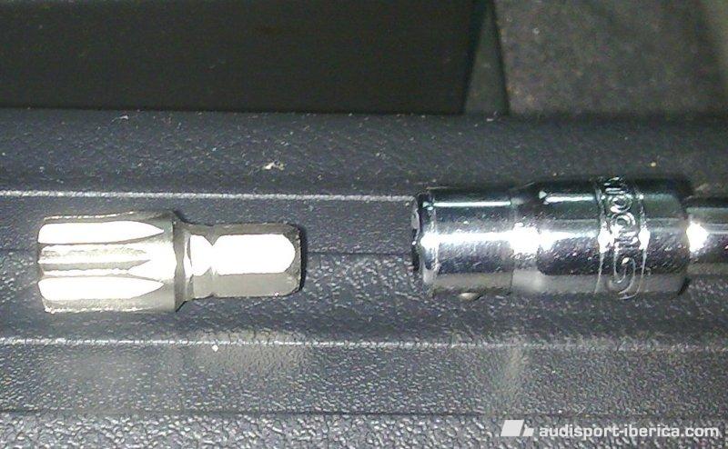

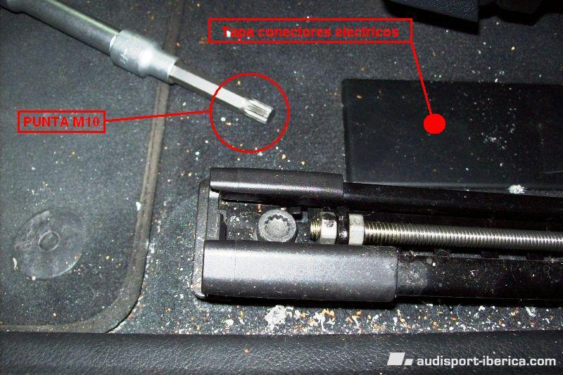

anuevo34 Publicado 7 de Agosto del 2010 Denunciar Publicado 7 de Agosto del 2010 Fotos para que os hagáis una idea..... Esta es la punta para quitar los tornillos de los asientos (4, uno en cada esquina) Quizas sea necesario levantar el asiento para acceder bien a los traseros.... Responder

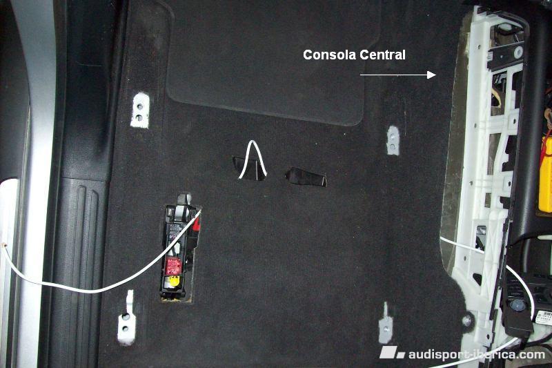

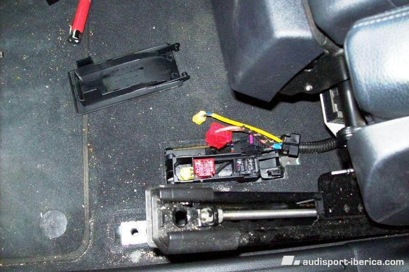

anuevo34 Publicado 7 de Agosto del 2010 Denunciar Publicado 7 de Agosto del 2010 Aquí veis la tapa retirada y los conectores para soltarlos. Por aquí pasaremos el cable desde la consola central. Tb se ve el macarrón por el que pasaremos el cable para subirlo al asiento sin que se vea nada en absoluto. Responder

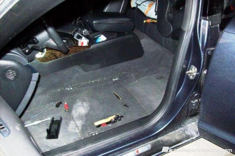

anuevo34 Publicado 7 de Agosto del 2010 Denunciar Publicado 7 de Agosto del 2010 Una vez retirado el asiento delantero, lo apoyamos en el trasero para trabajar con comodidad.... No os asustéis.......no pasa nada, luego se coloca todo y queda perfecto..... Responder
anuevo34 Publicado 7 de Agosto del 2010 Denunciar Publicado 7 de Agosto del 2010 Otra foto de la punta M10. Responder

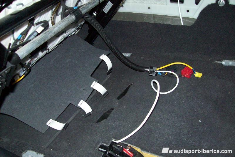

anuevo34 Publicado 7 de Agosto del 2010 Denunciar Publicado 7 de Agosto del 2010 Aunque la foto es de otra instalación, podéis ver por donde se pasa el cable de un asiento a otro pasando por la consola central. Responder

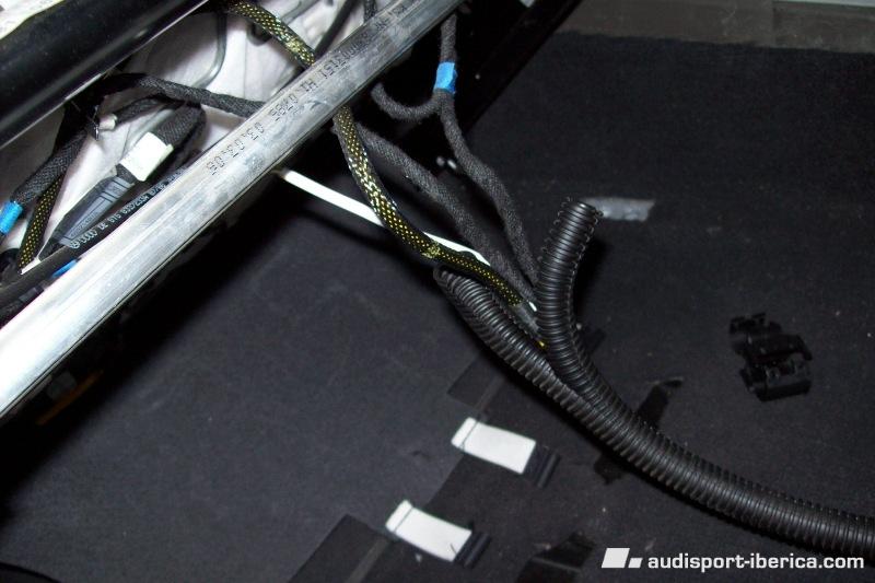

anuevo34 Publicado 7 de Agosto del 2010 Denunciar Publicado 7 de Agosto del 2010 Y aqui el detalle de como se pasa por dentro del macarron. Como veis se abre perfectamente y se puede meter por dentro..... Responder
anuevo34 Publicado 7 de Agosto del 2010 Denunciar Publicado 7 de Agosto del 2010 Y el cable, una vez pasado por dentro del macarrón..... Responder

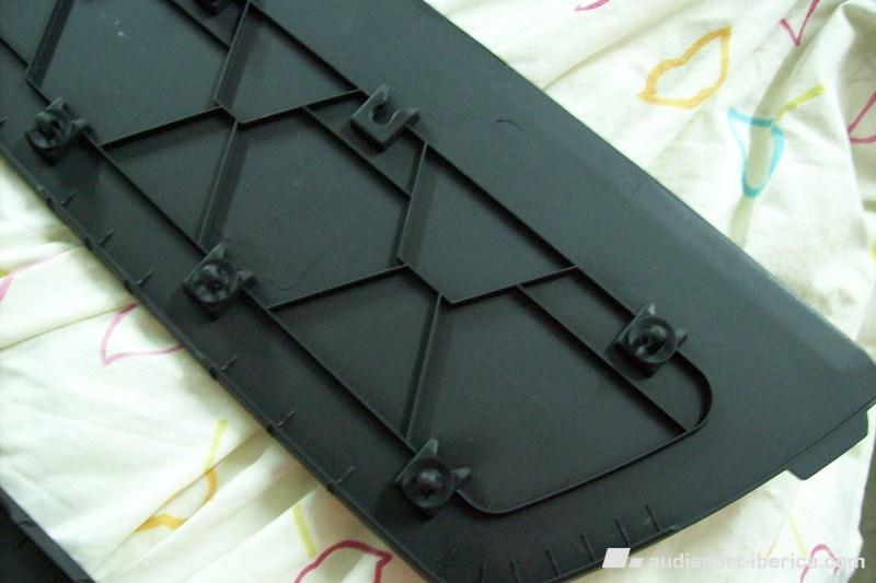

anuevo34 Publicado 7 de Agosto del 2010 Denunciar Publicado 7 de Agosto del 2010 Detalle de las grapas de plástico que la sujetan.... Responder

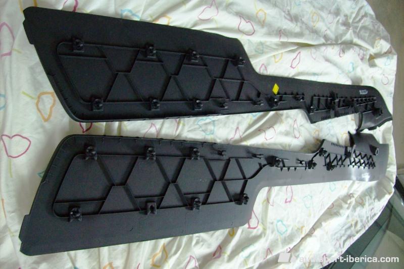

anuevo34 Publicado 7 de Agosto del 2010 Denunciar Publicado 7 de Agosto del 2010 Y estas son las tapas laterales completas.... Creo que no me quedan mas fotos relacionas, especialmente del asiento por la parte trasera..... Si apareciera algo os lo pondré. Responder

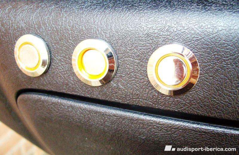

anuevo34 Publicado 9 de Agosto del 2010 Denunciar Publicado 9 de Agosto del 2010 No he encontrado la foto del coche, pero si que tengo otra de un brico que hice en mi Yamaha X-Max... Los venden en tiendas de electrónica, son muy planos, iluminados en el color que quieras, hay rojo, verde, naranja, azul, los hay pulsadores e interruptores y dentro de estos que cierren el circuito con el botón dentro o fuera, lo que mas interese en cada caso.......... y creo que me costaron 7 u 8 euros.,....aunque no lo recuerdo muy bien. En mi caso la instalación se hizo con un positivo de mechero, que aunque no esté la llave hay corirente. El motivo es porque cuando vas de viaje y paras a repostar combustible, la película se pararia. De esta forma puedes parar y la pelicula se continua reproduciendo.....Eso sí hay que acordaarse de apagar las pantallas mediante el interruptor.... El interruptor lo instalé empotrado en el respaldo trasero del asiento, aunque lo podéis montar donde más os guste...... Aqui os dejo la foto....El interruptor del medio está desconectado, como podéis ver se queda metido hacia dentro. Alrededor lleva un anillo de plástico que se ilumina, en mi caso amarillo..... Responder
