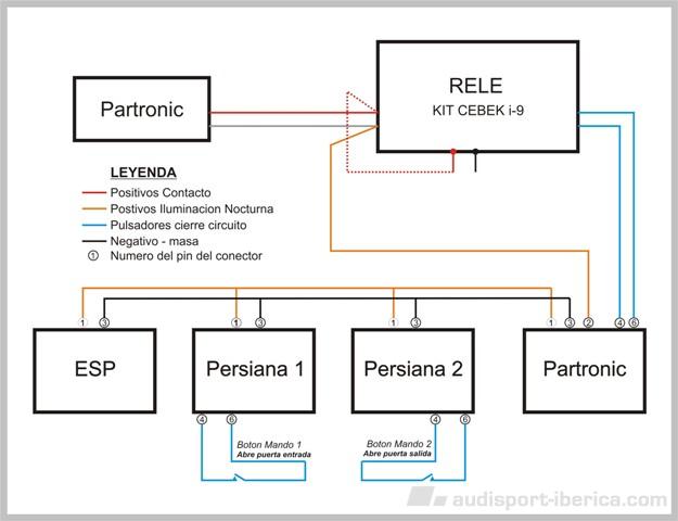

66ANDRES Publicado 10 de Agosto del 2010 Autor Denunciar Publicado 10 de Agosto del 2010 Pues ya los tengo pedidos. Ya os contaré... Una duda. Quería ponerle un interruptor y había pensado en poner uno de los del salpicadero (aprovechando el post de mando del garaje), pero podeis indicarme algún botón para el salpicadero que tenga función On/Off y led. ¿Quizas de asiento con calefacción? ¿ref? Saludos Responder
66ANDRES Publicado 10 de Agosto del 2010 Autor Denunciar Publicado 10 de Agosto del 2010 Buscando he encontrado este http://carstyle4you.com/product_info.php?c...amp;language=en Es justo el que busco, pero con función switch se pone en 50 euros que no estoy dispuesto a gastar. ¿Se os ocurre alguno otro aunque sea con otro dibujo?. Responder
66ANDRES Publicado 11 de Agosto del 2010 Autor Denunciar Publicado 11 de Agosto del 2010 Alguien que tenga el ETKA ¿podría buscar los diferentes botones que hay disponibles además del ESP y del de las cortinillas? Preferiblemente con función ON/OFF y led. Responder
Kolari Publicado 11 de Agosto del 2010 Denunciar Publicado 11 de Agosto del 2010 Alguien que tenga el ETKA ¿podría buscar los diferentes botones que hay disponibles además del ESP y del de las cortinillas? Preferiblemente con función ON/OFF y led. Buenas: Ya se habló largo y tendido del tema por aquí, no existen interruptores ya que son todos pulsadores. Lo tienes que hacer o comprando esos que dices que son caros o poniéndo un relé (báscula flip-flap de cebek), al final también sale parecido de precio la suma del circuito y el pulsador (un poco menos). Saludos. Responder
anuevo34 Publicado 11 de Agosto del 2010 Denunciar Publicado 11 de Agosto del 2010 Te cuelgo un pdf con info sobre el relé que te indica Kolari y el esquema de una instalacion que me hice en el coche.... Yo lo utilicé para que desde el pulsador original del partronic me activara el partronic no original delantero, pues el trasero se conecta al poner la marcha atrás... Te podría servir para lo que tu quieres...... Rel__Cebek_I_9.pdf Responder
