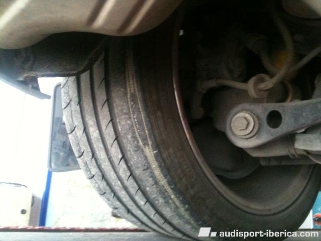

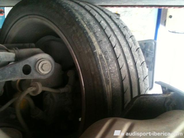

MANUEL MARTIN Publicado 21 de Junio del 2011 Denunciar Publicado 21 de Junio del 2011 en mi caso me está gastando mas por el EXTERIOR, más acuciado en las ruedas traseras Mi caso fue este en las ruedas traseras que aparentemente estan bien por fuera pero por dentro estan asi, lo lleve a revisar y tenia el paralelo trasero mal. Responder

Raul 3.0tdi Publicado 22 de Junio del 2011 Denunciar Publicado 22 de Junio del 2011 La madre del cordero!!!! Tan mal pisaba el coche?? No notaste ningún extraño?? Macho, de la que te has librado!!!! ufff Responder
gonchito Publicado 22 de Junio del 2011 Denunciar Publicado 22 de Junio del 2011 en mi caso me está gastando mas por el EXTERIOR, más acuciado en las ruedas traseras Mi caso fue este en las ruedas traseras que aparentemente estan bien por fuera pero por dentro estan asi, lo lleve a revisar y tenia el paralelo trasero mal. la he puesto el reves y la modifico Esta claro.....!!! porque si no no es normal, a mi no me ha pasado nunca eso, excepto en una rueda delantera y por lo mismo(en el otro coche) por el alineado...!!!! Responder

MANUEL MARTIN Publicado 22 de Junio del 2011 Denunciar Publicado 22 de Junio del 2011 La madre del cordero!!!! Tan mal pisaba el coche?? No notaste ningún extraño?? Macho, de la que te has librado!!!! ufff El coche no hacia nungun estraño pero me he librado de un buen susto,fue en la ITV donde se dieron cuenta,me dijeron que me bajara del coche al foso y es cuando lo ví, lo cual me asusté y fui inmediatamente a cambia ruedas y a hacer paralelo. Responder
