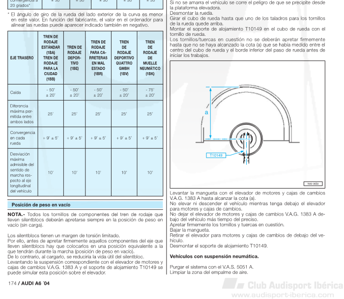

Sardinero Publicado 5 de Agosto del 2012 Denunciar Publicado 5 de Agosto del 2012 Por lo que veo, la epidemia de los neumáticos en las lonas se está extendiendo, y ha llegado a contaminar incluso a gente que (en mi opinión, y no doy nombres) parecen ser cuidadosos (de nada!). Pues es un asunto muy serio, porque un reventón en autovía ...! Como dije ayer, yo no me fío un pelo de lo que me digan en los talleres, y siempre les pido la hoja gráfica con los datos de las cotas después de hacer el paralelo. Estas gráficas muestran los valores base iniciales, dados por el fabricante, y las tolerancias. Luego es tan sencillo como comparar los datos y ver si las cotas han quedado dentro de las tolerancias después de hacer la operación. Estos valores no dependen de las medidas del neumático, sino del tipo de suspensión. En nuestros coches, en concreto, hay 5 tipos diferentes de suspensiones. Si alguien estuviese interesado en tener estos valores de fábrica, que me mande un MP y se los paso. He intentado ponerlos aquí, pero no me lo admite el sistema (son dos hojas). También es verdad que con algunos neumáticos que hay hoy en día (he leído por aquí unos 265? vaya donuts!) hay que ser muy cuidadoso y revisarlos muy a menudo. Un saludo, Responder

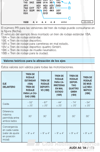

Sardinero Publicado 5 de Agosto del 2012 Denunciar Publicado 5 de Agosto del 2012 Aquí están los valores. Van en dos msgs, porque en uno no caben. Están en orden, el 1er. msg lleva los cuadros 1 y 2, que son consecutivos. El 2do. msg lleva los 3 y 4. Un saludo. Responder

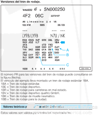

Sardinero Publicado 5 de Agosto del 2012 Denunciar Publicado 5 de Agosto del 2012 Aquí va el 3º, que no cabe el 4º. Lo mando en otro msg. (Buffff, perdonad el rollo!) Responder

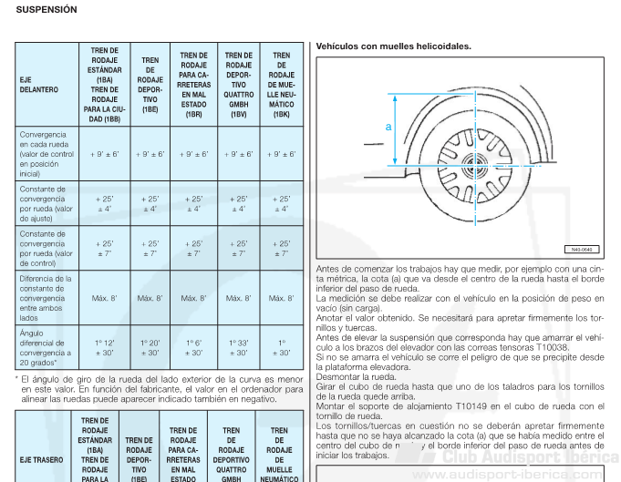

Sardinero Publicado 5 de Agosto del 2012 Denunciar Publicado 5 de Agosto del 2012 Este es el 4º. Responder
