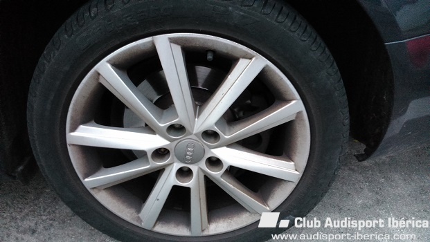

tio_pepe Publicado 15 de Diciembre del 2016 Denunciar Publicado 15 de Diciembre del 2016 (editado) Hola, pues en mi caso creo que es por tener las llantas de un octavia, me gustaron y se las puse, porque el equilibrado y la caída me han dicho que están bien. Que además no son con las que tiene que circular (225/40/r17), tampoco miré bien los códigos de velocidad y carga de los que llevaba originalmente, pero siendo del Octavia pensaba que serían similares. Además aunque no se aprecia bien en la foto el ET tampoco es el suyo y quedan un poco hacia dentro. ¿Por qué llantas/neumáticos los cambiaríais para quitarme este problema de encima? Un saludo Editado 15 de Diciembre del 2016 por tio_pepe Responder

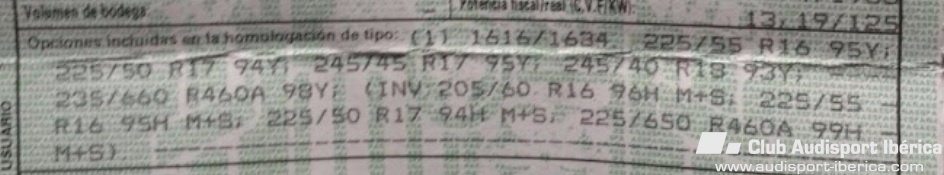

alcoscar Publicado 15 de Diciembre del 2016 Denunciar Publicado 15 de Diciembre del 2016 Por algunas de las que ponga en la ficha. Lo suyo es 225-50-17 98y et-45 Responder
tio_pepe Publicado 15 de Diciembre del 2016 Denunciar Publicado 15 de Diciembre del 2016 (editado) curiosamente me han pasado dos veces la ITV con estas lo puse mal, son unas 225/45/r17 et 47, normal que se quede hacia dentro. Me aparecen las que poner alcoscar y después al final unos número que no entiendo: ¿Pero hay alguna lógica en el desgaste? Editado 15 de Diciembre del 2016 por tio_pepe Responder
