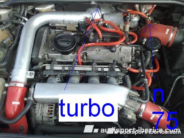

guzman Publicado 10 de Agosto del 2010 Denunciar Publicado 10 de Agosto del 2010 Sueltale al manguito que sale del turbo hacia la N75 (TUBO DE PRESION ABSOLUTA ) asi descartas un par de cosas ,miralo y nos comentas ,es facil ,quitar una abrazadera y suelto totalmente ,no pasa nada ,si está bien ,notaras que el coche corre mas . Saludos Guzman Responder
eduaudi Publicado 12 de Agosto del 2010 Autor Denunciar Publicado 12 de Agosto del 2010 Es que no sé donde está el turbo. Responder
guzman Publicado 13 de Agosto del 2010 Denunciar Publicado 13 de Agosto del 2010 Es que no sé donde está el turbo. up donde va la N75 ??? quitala y ponle un grifo ,ahi le das mas o menos presion (es una alternativa ) Responder
eduaudi Publicado 17 de Agosto del 2010 Autor Denunciar Publicado 17 de Agosto del 2010 Es que no sé donde está el turbo. up donde va la N75 ??? quitala y ponle un grifo ,ahi le das mas o menos presion (es una alternativa ) Lo digo en serio. Vi en una foto del foro donde estaba a N75 y la cambié, pero el turbo no lo veo. Me imagino algo con forma de caracol. Reirse de la gente es fácil, pero nadie está libre de ello. Saludos al foro. Responder
guzman Publicado 18 de Agosto del 2010 Denunciar Publicado 18 de Agosto del 2010 Haber que te pongo una foto Responder
guzman Publicado 18 de Agosto del 2010 Denunciar Publicado 18 de Agosto del 2010 (editado) foto Editado 18 de Agosto del 2010 por guzman Responder
guzman Publicado 18 de Agosto del 2010 Denunciar Publicado 18 de Agosto del 2010 Bueno ,se duplico da igual te lo explico así ,donde está la flecha de turbo ,ahi esta el turbo ,as de estirar el brazo para llegar a él ,no podras hacer grandes maravillas ,porque poco veras ,Usa un espejo para mirarlo ,te ayudara mutho :crying_anim: Y la N75 ya te lo e indicado ,pero OjO este es motor de gasolina y la N75 igual está en otro lugar ,pero para orientar te vale Saludos Guzman Responder
