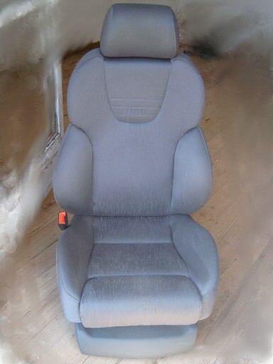

Lo que mas me interesaría seria unos Recaro delanteros en tela, (iguales a los de la foto incluso con esa tapicería que es como la mía), todo llegara, no tengo prisa, pero si alguien sabe donde encontrarlos que me avise
