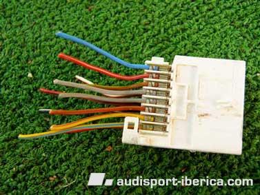

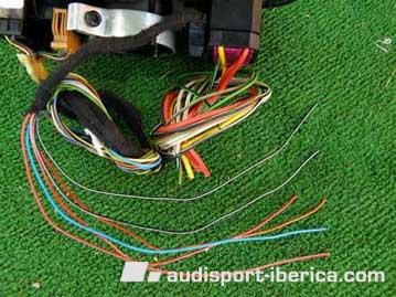

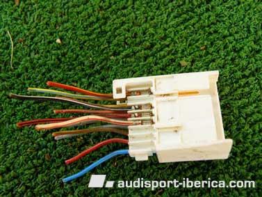

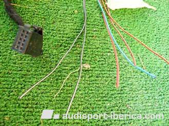

jesdela Publicado 22 de Agosto del 2010 Denunciar Publicado 22 de Agosto del 2010 Esperate que tengo unas fotos para enseñarte de unos cables. Que tengo un lio de colores que pa que..... Tengo el conector blanco con un cacho de cables cortados. Y el conector nogro que llega al mando con unos cachos de cable tambien. Pero el conector negro del mando me salen 6 cables Son Rojo/Armarillo. Azul . Rojo/Marron . Rojo/Gris . Negro/Blanco y Negro/Blanco. Al conector Blanco van estos colores, pero me sobra un Negro/Blanco. Donde va? y cual cable coger si los dos son Negro/blanco. Al conector nº5 de los fusibles que color tiene. No el que hay que enchufar del tempomat. ( Estos cachos de cables y los conectores son originales, cogidos de un desguace ) Ya me contaras a34323. Responder
a34323 Publicado 23 de Agosto del 2010 Autor Denunciar Publicado 23 de Agosto del 2010 Son Rojo/Armarillo. Azul . Rojo/Marron . Rojo/Gris . Negro/Blanco y Negro/Blanco. Al conector Blanco van estos colores, pero me sobra un Negro/Blanco. Donde va? y cual cable coger si los dos son Negro/blanco. Al conector nº5 de los fusibles que color tiene. No el que hay que enchufar del tempomat. Según el manual que seguí, tienes que conectar estos cables: Cable AZUL al numero 8. Cable ROJO/GRIS al numero 7. Cable NEGRO al numero 10. Cable AMARILLO/ROJO al numero 9. El del fusible es rojo y blanco Ten en cuenta que en tu coche ya tienes el conector blanco con cables enchufados en él. Osea que a saber de qué son....Yo al menos no tengo ni idea. La cuestión es que de la maneta del tempomat te tienen que salir sólo 5 cables. 4 Para el conector blanco y otro para la caja de fusibles. Responder

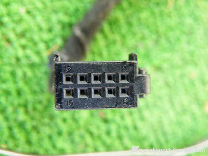

jesdela Publicado 23 de Agosto del 2010 Denunciar Publicado 23 de Agosto del 2010 haber compañero tenemos los dos el mismo lio. Yo estoy como tu pero hace tiempo (con los cables el conector blanco y la maneta) En la maneta tiene un conector NEGRO..............En la caja de aguas en conector BLANCO 1----------- 2 AZUL.............................................................8 AZUL 3 ROJO/AMARILLO.............................................9 ROJO/AMARILLO 4 NEGRO BLANCO...............................................10 ¿? 5 ROJO/GRIS.....................................................7 ROJO/GRIS 6 ROJO/BLANCO.................................................FUSIBLE Nº5. 7 NEGRO/BLANCO...............................................10 ¿? Cual del 4 ó 7 se empalma en el 10 ? Es que son dos NEGROS/BLANCOS Teniendo un esquema electrico se sabe cual es y donde va, por que te pone el orden y la anumeración de los conectores. ( Alguno que tenga el elsawin y que lo pueda ver o mandar los esquemas) Responder
jesdela Publicado 23 de Agosto del 2010 Denunciar Publicado 23 de Agosto del 2010 Estas son las fotos de los conectores y del cableado Responder
pakorro1 Publicado 24 de Agosto del 2010 Denunciar Publicado 24 de Agosto del 2010 O CREO Q LOS DOS NEGROS BLANCOS HAY Q UNIRLOS PQ SI TE FIJAS AL CONECTOR BLANCO SOLO LLEGA 1 Y EL NEGRO (Q EL TULLO ES ROJO BLANCO Q NO LLEGA AÑL CONECTOR BLANCO) SERIA AL Q VA AL FUSIBLE5 CREO Responder
