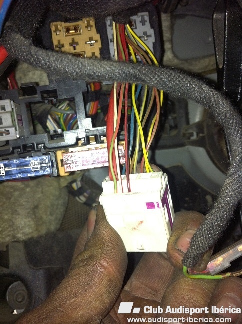

Tuercasr5 Publicado 24 de Noviembre del 2013 Denunciar Publicado 24 de Noviembre del 2013 hola, estoy montando un tempomat pero es en un allroad y creo que por esta causa el conector blanco es diferente y tiene mas cables adjunto una imagen podriais echarme una mano porque no me atrevo a montar los cables sin saber si es exacto el pin donde conecto..... Responder

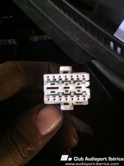

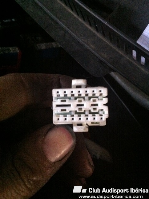

Tuercasr5 Publicado 24 de Noviembre del 2013 Denunciar Publicado 24 de Noviembre del 2013 este es el conector por la parte de la centralita creo que tampoco coincide porque los los cables no coinciden con las posiciones que mencionais esta es la foto Responder
JNV Publicado 25 de Noviembre del 2013 Denunciar Publicado 25 de Noviembre del 2013 este es el conector por la parte de la centralita creo que tampoco coincide porque los los cables no coinciden con las posiciones que mencionais esta es la foto Muy buenas. A ver si alguno puede echarnos una mano que estamos parados con medio coche desmontado a cuenta de esto. Gracias Responder
a34323 Publicado 25 de Noviembre del 2013 Autor Denunciar Publicado 25 de Noviembre del 2013 Hola Javi, En el conector blanco que viene del motor siempre hay más cables. Tenéis que desmontarlo entero el conector blanco hasta que podais meter los cables perfectamente y se enganchen sin problemas y compararlo con el esquema del pdf de instalación. Sölo tenéis que meter los cables en su lugar correspondiente. Si estuviera por allá arriba os lo montaba ya mismo. Responder
Tuercasr5 Publicado 25 de Noviembre del 2013 Denunciar Publicado 25 de Noviembre del 2013 Lo tengo desmontado pero al no coincidir el conector con el del tuto que he visto estoy en duda.... Responder

Tuercasr5 Publicado 16 de Diciembre del 2013 Denunciar Publicado 16 de Diciembre del 2013 Pues me había equivocado jejejej Con esto de las fotocopias he confundido un 9 por un 6 Total que la instalacion queda así: El pin 2 del mando al pin 8 del conector blanco El pin 3 del mando al pin 9 del conector blanco El pin 4 y 7 del mando al pin 10 del conector blanco El pin 5 del mando al pin 7 del conector blanco El pin 6 al fusible que dice en el brico El conector del mando es el t10 y el conector blanco es el t17 Responder
