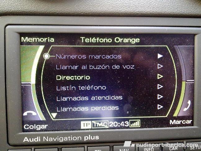

carlosrate Publicado 6 de Agosto del 2010 Denunciar Publicado 6 de Agosto del 2010 Hola compañeros, os comento una duda que tengo. Tengo un A3 con Rns-e y bluetooth original y resulta que urgando en las paginas del navegador cuando esta el telefono conectado con el coche veo que en la pagina de telefono, en la opcion de memoria, me aparecen casi todas las opciones en gris, es decir solo puedo darle a la que pone directorio que es la que esta en verde, el resto de opciones tales como: Numeros marcados, Listin Telefonos, llamadas atendidas, llamadas perdidas, estan en gris, os dejo una foto para que veis exactamente lo que me sale. Creo que es un problema de configuracion de vag, pero no se que es lo que tengo que configurar o que codificacion meterle, alguien que tenga todo el menu en verde me podria decir como lo tiene el configurado o en su defecto que codificacion debo meter??????? un saludo y muchas gracias, aqui os dejo una foto. Responder
Nitronic Publicado 6 de Agosto del 2010 Denunciar Publicado 6 de Agosto del 2010 No creo que sea problema de electronica, si no incompatibilidad al 100% con tu telefono Responder
carlosrate Publicado 6 de Agosto del 2010 Autor Denunciar Publicado 6 de Agosto del 2010 No creo que sea problema de electronica, si no incompatibilidad al 100% con tu telefono Con mi telefono????es decir que debo probar con otras marcas de telefono?????ahora mismo estoy usando Nokia, concretamente el X6, joe pues que put*da, de todas maneras intentare sincronizar el coche con otro telefono a ver que pasa. Un saludo y gracias Responder

Discotek Publicado 22 de Septiembre del 2010 Denunciar Publicado 22 de Septiembre del 2010 Te acaba de comentar el compañero q no es tema electronico, sino de compatibilidad con el telefono. Es decir, o tu telefono funciona con eso, o no funciona. Aprovechando, alguien sabe si con iPhone 4 funciona? :ranting2: Responder
carlosrate Publicado 22 de Septiembre del 2010 Autor Denunciar Publicado 22 de Septiembre del 2010 (editado) Te acaba de comentar el compañero q no es tema electronico, sino de compatibilidad con el telefono. Es decir, o tu telefono funciona con eso, o no funciona. Aprovechando, alguien sabe si con iPhone 4 funciona? Incompatibilidad del movil no es por que he probado con 4 moviles totalmente diferentes, no creo que se incompatible con los 4, sino no habria vuelto a escribir el mensaje logicamente. Hay alguien que pueda usar este menu y mirar como lo tiene configurado para decirme que codificacion trae en su coche?? Un saludo y gracias de nuevo Editado 22 de Septiembre del 2010 por carlosrate Responder
AlvaroGLR Publicado 22 de Septiembre del 2010 Denunciar Publicado 22 de Septiembre del 2010 Al principio cuando monte yo el manos libres me pasaba como a ti, eso es problema de compatibilidad con el movil, por ese entonces yo usaba un LG KP501, y el menu me salia igual que a ti, hasta que pobre con un Nokia N70 el cual le tuve que instalar un programa de Nokia para que emparejase al 100% la agenda. Actualmente uso un 5800 y todo ok. Listin telefónico, números marcados, me sale todo. No sale gris por problema de configuración con el vag, si no por que tu móvil no enlaza al 100% con el manos libres. Un saludo. Responder
carlosrate Publicado 23 de Septiembre del 2010 Autor Denunciar Publicado 23 de Septiembre del 2010 Al principio cuando monte yo el manos libres me pasaba como a ti, eso es problema de compatibilidad con el movil, por ese entonces yo usaba un LG KP501, y el menu me salia igual que a ti, hasta que pobre con un Nokia N70 el cual le tuve que instalar un programa de Nokia para que emparejase al 100% la agenda. Actualmente uso un 5800 y todo ok. Listin telefónico, números marcados, me sale todo. No sale gris por problema de configuración con el vag, si no por que tu móvil no enlaza al 100% con el manos libres. Un saludo. Y has tenido que instalar algun programa al 5800????yo tengo un nokia X6 y los numeros de la agenda y tal los veo todos en el fis. Un saludo y gracias Responder
AlvaroGLR Publicado 23 de Septiembre del 2010 Denunciar Publicado 23 de Septiembre del 2010 Al principio cuando monte yo el manos libres me pasaba como a ti, eso es problema de compatibilidad con el movil, por ese entonces yo usaba un LG KP501, y el menu me salia igual que a ti, hasta que pobre con un Nokia N70 el cual le tuve que instalar un programa de Nokia para que emparejase al 100% la agenda. Actualmente uso un 5800 y todo ok. Listin telefónico, números marcados, me sale todo. No sale gris por problema de configuración con el vag, si no por que tu móvil no enlaza al 100% con el manos libres. Un saludo. Y has tenido que instalar algun programa al 5800????yo tengo un nokia X6 y los numeros de la agenda y tal los veo todos en el fis. Un saludo y gracias Que va, el 5800 desde el primer momento enlaza al 100%, no es un móvil que me guste pero como va tan bien con el manos libres del coche no le cambio. Por lo visto un movil que también va muy bien con el manos libres es el nuevo iPhone 4. Según comentan compañeros en un post que hay abierto sobre este tema en OFF TOPIC. Un saludo. Responder
cyberjinete Publicado 23 de Septiembre del 2010 Denunciar Publicado 23 de Septiembre del 2010 Buenas,,Yo llevo un Nokia N97 mini y sin problemas...Todo Ok Salu2 Responder
Ikaro Publicado 23 de Septiembre del 2010 Denunciar Publicado 23 de Septiembre del 2010 Yo tambien creo que es un tema de configuracion con VagCom, por que tambien llevo el bluetooth original y a posteriori le monte el navegador. Con ningun telefono (nokia, sony, lg, iphone... y podria seguir) que he probado me ha funcionado el menu del telf. en el navegador, aunque en el fis si que veo la agenda y puedo llamar, descolgar ect. Haber si entre todos le damos solucion a esto. Saludos. Responder
clotefuenla Publicado 23 de Septiembre del 2010 Denunciar Publicado 23 de Septiembre del 2010 Efectivamente es un problema de configuración con el Vag com. A mi me pasaba exactamente lo mismo, aunque con algunos teléfonos si me funcionaba. Antes tenia el Nokia e65 y no me funcionaba. Un día fui a Todonavegadores porque no me funcionaba el CD del GPS y se lo comenté, me configuró el navegador de forma diferente y de repente comenzó a funcionar, me volcaba la agenda (sin instalar el programita dichoso), los números marcados etc.... cosa que antes no hacía. Hoy en día tengo un sonny ericsson vivaz y sin problemas, pero he probado a vincular algún que otro nokia y también funciona. Eso si, no te puedo decir que hizo con la configuración, solo me dijo que lo puso de otro modo!! Saludos. Responder
carlosrate Publicado 23 de Septiembre del 2010 Autor Denunciar Publicado 23 de Septiembre del 2010 Efectivamente es un problema de configuración con el Vag com. A mi me pasaba exactamente lo mismo, aunque con algunos teléfonos si me funcionaba. Antes tenia el Nokia e65 y no me funcionaba. Un día fui a Todonavegadores porque no me funcionaba el CD del GPS y se lo comenté, me configuró el navegador de forma diferente y de repente comenzó a funcionar, me volcaba la agenda (sin instalar el programita dichoso), los números marcados etc.... cosa que antes no hacía. Hoy en día tengo un sonny ericsson vivaz y sin problemas, pero he probado a vincular algún que otro nokia y también funciona.Eso si, no te puedo decir que hizo con la configuración, solo me dijo que lo puso de otro modo!! Saludos. Podrias mirar que configuracion tienes en el canal 77 y en el del navegador que creo que es el 56???yo llevo tlf original, rns-e y volante multifuncion. Con el x6 me lo coge todo a la primera en el fis, pero no en el navegador. A ver si alguien nos puede echar un cable..... Un saludo y gracias de nuevo Responder
