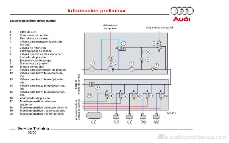

larriss Publicado 11 de Agosto del 2010 Denunciar Publicado 11 de Agosto del 2010 He estado mirando este esquema de la suspension y pienso que si te fallara la electrovalvula que controla la balona y se quedara agarrotada en la posicion de salida de aire tambien debe actuar la electrovalvula 8 para que el aire pueda salir, por lo tanto seria posible que el sensor de altura de esa rueda este mal y este mandando a la centralita informacion erronea respecto a la altura y te saque todo el aire, lo que no se como comprobarlo, a lo mejor lo puedes limpiar. Suerte. Responder
chemisky Publicado 11 de Agosto del 2010 Denunciar Publicado 11 de Agosto del 2010 He estado mirando este esquema de la suspension y pienso que si te fallara la electrovalvula que controla la balona y se quedara agarrotada en la posicion de salida de aire tambien debe actuar la electrovalvula 8 para que el aire pueda salir, por lo tanto seria posible que el sensor de altura de esa rueda este mal y este mandando a la centralita informacion erronea respecto a la altura y te saque todo el aire, lo que no se como comprobarlo, a lo mejor lo puedes limpiar. Suerte. Es más o menos lo que me figuraba..... Dónde está esa válvula?? El sensor no creo que feuse, porque cupongo que con el vagcom me saldría. Adem´ñas, he hecho el ajuste básico y el sensor manda señal con la altura. Responder
larriss Publicado 11 de Agosto del 2010 Denunciar Publicado 11 de Agosto del 2010 Creo que todas las valvulas estan juntas en el conjunto que esta al lado del compresor, por el color de los tubos sabras cual es de de la balona afectada. Se me habia ocurrido que podrias intercambiar los tubos en la valvula lado izquierdo con lado derecho para ver si te hacia lo mismo en el lado contrario y asi asegurarte pero veo un problema en los sensores de altura, que mandaran informacion del lado contrario y no se que podria pasar. Responder
chemisky Publicado 11 de Agosto del 2010 Denunciar Publicado 11 de Agosto del 2010 Creo que todas las valvulas estan juntas en el conjunto que esta al lado del compresor, por el color de los tubos sabras cual es de de la balona afectada. Se me habia ocurrido que podrias intercambiar los tubos en la valvula lado izquierdo con lado derecho para ver si te hacia lo mismo en el lado contrario y asi asegurarte pero veo un problema en los sensores de altura, que mandaran informacion del lado contrario y no se que podria pasar. Lo de cambiarlas de sitio ya lo hice, y sigue fallando la misma balona. Se hincha, se mantiene, pero al rato se vacía del todo. Responder
