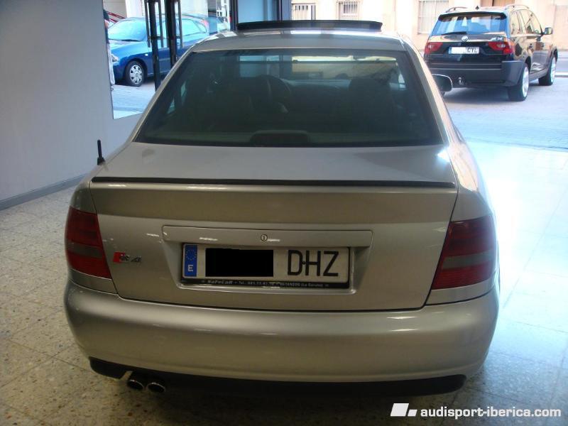

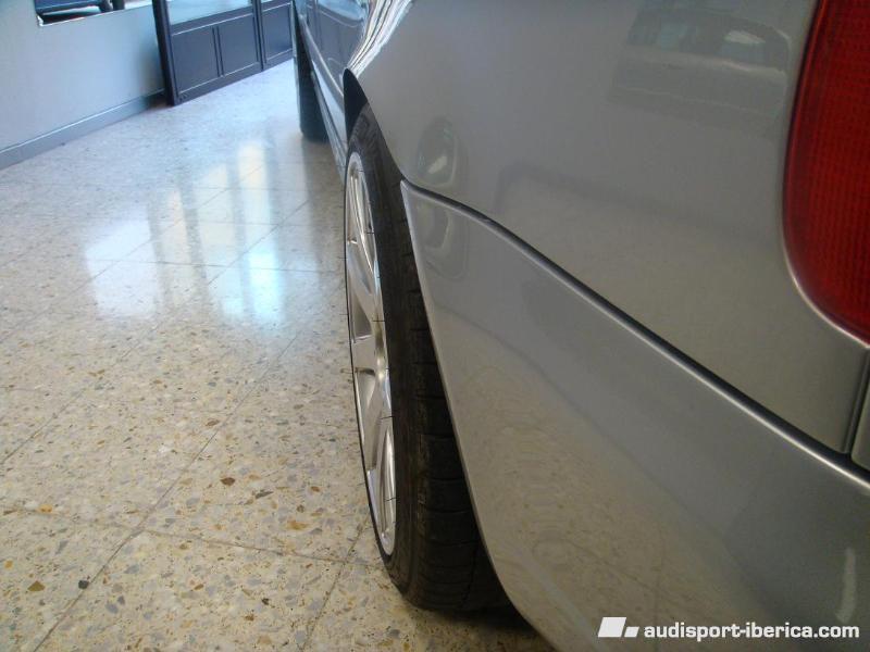

guzman Publicado 9 de Agosto del 2010 Denunciar Publicado 9 de Agosto del 2010 ASI las tengo yo ,la verdad que en foto no se ve demasiado ,pero te digo que es bastante lo que llevo yo Responder
TXUSS-S4 Publicado 9 de Agosto del 2010 Denunciar Publicado 9 de Agosto del 2010 yo en mi s4 en dias de estar la calle mojada tengo andado de mi casa al taller 3 km despacito y el tercio exterior de la banda de rodadura ni se moja jjajajajja me paso un dia y no dabamos credito per es que el coche aparcado solo apolla media rueda cada poco las de alante atras y atras alante y solucionado ya que las de delante las gasta mejor Responder
TXUSS-S4 Publicado 9 de Agosto del 2010 Denunciar Publicado 9 de Agosto del 2010 mira aqui se ve un poco Responder
TXUSS-S4 Publicado 9 de Agosto del 2010 Denunciar Publicado 9 de Agosto del 2010 a ver si pongo una mejor pero estoy de vacas y no tengo aki el coche que me fui en el tdi Responder
