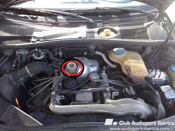

tri Publicado 30 de Julio del 2011 Denunciar Publicado 30 de Julio del 2011 hola eh llamado a audi para saber diferencia de precio del actuador de la geometria del turbo y el de audi me dice que hay dos (le eh dado el bastidor) ahora mi pregunta es..., donde esta situado el actuador de geometria del turbo? hay algun brico o algun esquema donde esta situado un saludo a todos Responder
Rubocop Publicado 30 de Julio del 2011 Denunciar Publicado 30 de Julio del 2011 Pues muy facil y para toda la familia en la foto se puede observar con un circulito rojo, esta foto es de un motor AFB (el mio concretamente) Salu2 Responder
tri Publicado 30 de Julio del 2011 Denunciar Publicado 30 de Julio del 2011 muchas gracias rubocop pero es lo mismo en el motor ake? saludos Responder
Rubocop Publicado 30 de Julio del 2011 Denunciar Publicado 30 de Julio del 2011 No sé si estara situado en el mismo lugar pero la forma tiene que ser mas o menos la misma y estar cerca del turbo, en el motor encontraras 2 valvulas mas o menos iguales una es la del actuador de la geometria y la otra es la de la EGR pero esta estará mas lejos del turbo Responder
tri Publicado 30 de Julio del 2011 Denunciar Publicado 30 de Julio del 2011 muchas gracias otra vez rubocop mañana lo miro, por que me piden la refencia del actuador, como digo es para comparar el precio de audi a san ebay o otro saludos Responder
RMARQUEZ Publicado 30 de Julio del 2011 Denunciar Publicado 30 de Julio del 2011 muchas gracias rubocop pero es lo mismo en el motor ake? saludos En el AKE esta exactamente en el mismo sitio!! El otro que esta a la derecha y un poco mas cerca del morro es de la egr!! Responder
