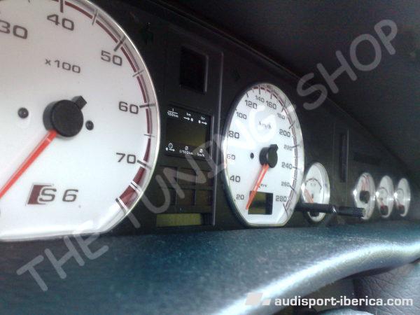

novatoaudi80 Publicado 12 de Agosto del 2010 Autor Denunciar Publicado 12 de Agosto del 2010 hola la iluminacion del cambio automatico que dices yo le tube que acer un apaño, porque me pasaba igual que no iluminaba entonces tube que levantar cuidadosamente la pegatina en donde indica lo de las marchas automaticas, debajo lleva como una tira blanca que era la que iluminava atravez de una bombilla, y yo la tira la quite y en su lugar por donde va la pegatina raje el plastico donde va situada, con un trozo de botella de pepsi me ice un plastico pra que atavesara la luz la misma bombilla que sale del cambio, yo le añadi otra bombilla mas y pegue con superglu 3 la tira de plastico que ice, y despues pegue la pegatina de las marchas encima y asi es como me quedo, Uploaded with ImageShack.us Uploaded with ImageShack.us y lo del mechero y el contro electrico de los espejos es muy facil de desmontar, weno espero que te sirba de algo. muy bueno pero me das a entender que de serie las letras no se iluminan no? solo se ilumina de serie la palanca no? a mi ninguna pero lo intentare hacer ademas me gustaria ponerle esto: es muy complicado? y gracias por la informacion Responder
roberto v Publicado 12 de Agosto del 2010 Denunciar Publicado 12 de Agosto del 2010 wena un poco complicado si es de cambiar los aros pero con paciencia se ace, y la luz del cambio automatico del marcador se te ilumina de noche?, por que amy no me alumbraba, desmonte el cuadro y le puse los dos leds que lleva nuevo,s y aora alumbra de lujo por la noche. Responder

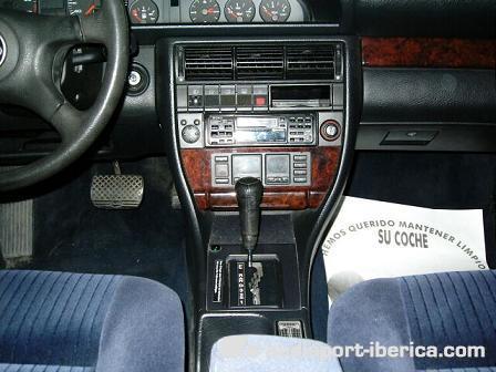

novatoaudi80 Publicado 12 de Agosto del 2010 Autor Denunciar Publicado 12 de Agosto del 2010 a que bombilla verde te refieres a la del cambio automatico?, yo lo unico que hice fue adaptar una bombilla a la que ya trae en la caja de cambios con su portalamparas, y lo de la bombilla verde, seguro que te refieres a que lleva como una cinta de tela verde. en esta foto si te fijas hay como una luz verde para que es? Responder
roberto v Publicado 12 de Agosto del 2010 Denunciar Publicado 12 de Agosto del 2010 pues no tengo ni idea, porque el mio no es traccion cuattro no lleva esa lucecita, intenta averiguar que es, pero en todas las fotos de traccion cuattro que e visto no avia esa luz verde. Responder
novatoaudi80 Publicado 12 de Agosto del 2010 Autor Denunciar Publicado 12 de Agosto del 2010 je que misterio pues he quitado la pegatina al lado de la palanca y queda otra con muchos filamentos blancos, he quitado tb la moldura de alrededor he desenchufado el pilotito verde y debajo de las pegatinas veo que van dos cable a lo que parece una bombilla te refieres a eso? lo conecto alli?gracias Responder
roberto v Publicado 12 de Agosto del 2010 Denunciar Publicado 12 de Agosto del 2010 si eso es donde tienes que conectar la bombilla rajas el plastico donde esta la tira que brilla dentro esta la bombilla le conectas otra, y por la izquierda cuando quitas el enbellecedor beras como un portalamparas blanco que se quita a presion tirando acia fuera, cuando tengas la raja en el platico echa mas omenos a al medida de la tira que brilla blanca aces otra tira trasparente con una botella, la pegas al plastico de la caja de cambios y luego encima le pones la tira con las marchas, y asi de sencillo mira aqui te pongo unas fotos, de como lo tengo yo echo con el enbellecedor quitado claro esta, a y al cajita que se ve a la izquierda no le agas caso eso fue un brico mio, para conectar los neones en el suelo rojo. [/url [url=http://img13.imageshack.us/i/imagen008pg.jpg/] Responder
