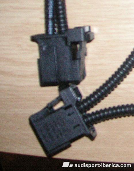

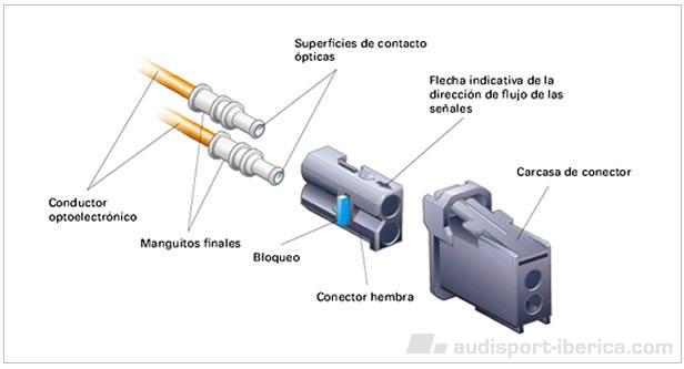

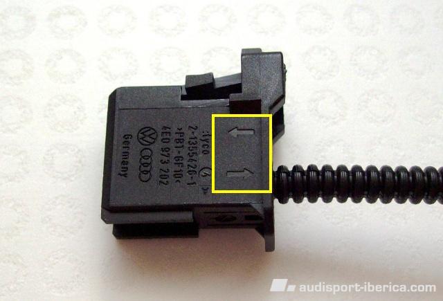

anuevo34 Publicado 10 de Agosto del 2010 Denunciar Publicado 10 de Agosto del 2010 no son tan universales por lo menos yo las he estado buscando ni en farnell las encuentro, solo audi, kufatec y estagemotion, que no se de donde las sacaran ellos, el misterio queda hay, bueno la referencia de audi es 4E0 973 702, si el etka no falla +1 Ximo....... Yo las busque en su día y no encontré nada, con lo cual si no te quieres complicar vas al conce con la ref y solucionado...En mi Etka que no está actualizado del todo, marca 2,20 € por lo que no creo que pase de 4 @. Te cuelgo unas fotos para que veas tanto la pieza original como el desmontaje.....para que te sirva de referencia. La fibra optica ya la tienes, aunque puenteada (Se ve en la 2º foto que has puesto) Responder
