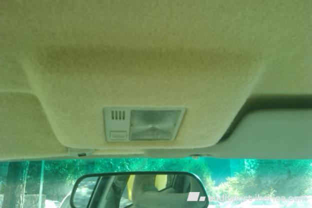

‹(•¿•)› Cabrio® Publicado 10 de Agosto del 2010 Denunciar Publicado 10 de Agosto del 2010 Picha y tienes un brico de como ponerlo con cola especial para la construcción. jaja ni el sol al lado lo derrite. http://www.clubvwgolf.com/foro/showthread.php?t=135785 Para que se quede bien, tienes que comprar la tela que es filtrante (la que funciona muy bien para techos es tela para fabricar cajones de resonancia para altavoces), como terciopelo, no vale coger la del techo que se descolgó. Segundo: El spray tiene que poner que aguanta altas temperaturas y de secado rápido, para aplicar el pegamento se tiene que poner más bien poco, como pongas una plastoleta de pegamento y cuando le dé el sol, se despegará. (No le da tiempo a pegarse de tanto pegamento) Hay una tela que es especial y la tiene los tapiceros y se pone aplicando calor en la misma, pero vale cara y es más complicado de poner, pero es de por vida. Yo he puesto un techo y he visto dos con el mismo método del spray y se quedaron fenomenal y sin profesionales de por medio, que la cosa esta muy mal de pelas, eso sí, si quieres que se quede bien, hay que dejar secar el techo en un lugar fresco, sin darle el sol y como mínimo 48 horas. Responder
