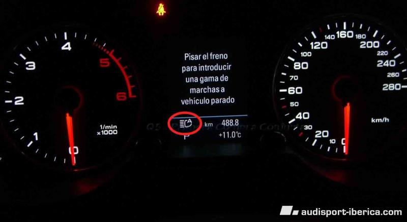

Berto84 Publicado 10 de Agosto del 2010 Denunciar Publicado 10 de Agosto del 2010 (editado) Si, en modo auto tendria que funcionarte. Te debería de aparecer un símbolo como el de la imagen. Editado 10 de Agosto del 2010 por berto84 Responder
Aboy Publicado 10 de Agosto del 2010 Autor Denunciar Publicado 10 de Agosto del 2010 Si, en modo auto tendria que funcionarte. Te debería de aparecer un símbolo como el de la imagen. muchisimas gracias de nuevo berto,no me suena de nada ese simbolo,aun no lo habia visto,o algo raro pasa en el mio o no se yo,como dige antes al dar a la palanca hacia delante se me ponen las luces largas,sera que una vez puestas las largas hay que volver a darle a la palanca hacia delante,un saludo Responder
escamillA5 Publicado 10 de Agosto del 2010 Denunciar Publicado 10 de Agosto del 2010 Aboy es como dice berto. Tu le das una vez hacia delante y ya se pone automaticas y si le pulsas otra vez es cuando se activan manuales. Pulsale solo una vez y metete en carreteras oscuras y mira el fis haber si te pone el simbolo q te ha ilustrado berto. Saludos y suerte. Responder

Aboy Publicado 10 de Agosto del 2010 Autor Denunciar Publicado 10 de Agosto del 2010 hay que llamar a un exorcista <_< ayer por la noche haciendo lo que me estais comentando,con las luces en AUTO y darle a la palanca hacia delante no se me activa,me pone las luces largas,y esta tarde cuando e salido con el coche hice lo mismo y si se me a activado,ya que sale el simbolo en el fis,igualito al que puso berto en la foto,a ver cuando se haga de noche si se activa o si me hace lo que me hizo ayer por la noche,un saludo Responder

pacoalvarez135 Publicado 11 de Agosto del 2010 Denunciar Publicado 11 de Agosto del 2010 Te has fijado si detras del espejo retrovisor mirando a la luna tienes la camara del smart been?? El simbolo es el de la luz larga con la letra A, si te aperece el simbolo esta activado, si detecta cualquier luz aunque no sea de otro vehiculo no te pondrá la larga y tampoco si conduces por debajo de 60km/h, por lo que has la prueba en una carretera sin luz. Responder
Aboy Publicado 11 de Agosto del 2010 Autor Denunciar Publicado 11 de Agosto del 2010 Te has fijado si detras del espejo retrovisor mirando a la luna tienes la camara del smart been?? El simbolo es el de la luz larga con la letra A, si te aperece el simbolo esta activado, si detecta cualquier luz aunque no sea de otro vehiculo no te pondrá la larga y tampoco si conduces por debajo de 60km/h, por lo que has la prueba en una carretera sin luz. si paco el simbolo me sale en el fis cuando lo activo,pero cuando llega la noche y lo quiero activar no se activa y en vez de aparecer el simbolo en el fis el muy cab*** pone las largas,aparece el simbolo de las luces largas en azul,no se que puede estar pasando,es algo muy raro Responder
