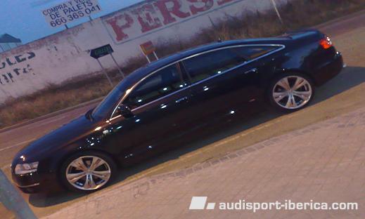

eme Publicado 25 de Agosto del 2010 Denunciar Publicado 25 de Agosto del 2010 Solución muy interesante. ¿El desgaste se produce más por corrosión que se deposita en la pieza cónica o más bien por pérdida de afilado de la punta? HOLA QUE TAL SOY NUEVO EN ESTE FORO PERO GRACIAS A VOSOTROS ESTOY APRENDIENDO MAS QUE EN UN CURSO DE AUDI QUE NO LOS HAY. PRECISAMENTE YO TENGO EL MISMO PROBLEMA CON EL CLIMA, SABIA QUE ERA DE LOS GRIFOS PERO NO SABIA REPARARLO Y PENSABA LLEVARLO A LA CASA AUDI.ME HABEIS HECHO AHORRARME UN 10K, GRACIAS A TODOS Y UN SALUDO. EL PROBLEMA QUE TENGO AHORA ES QUE CUANDO LLEVO UN RATO CON EL COCHE AL SOL, ME SUBO LO ARRANCO Y EMPIEZA A ENFRIAR PERO NO COMO SIEMPRE. EL CASO ES QUE CUANDO LLEVA FUNCIONANDO 10 O 15 MINUTOS ME SALTA EL BOTON DE ECON/OFF (SE ENCIENDE) Y EL CLIMA SIGUE ECHANDO AIRE PERO NO FRIO. PUES BIEN PARO EL COCHE Y LE ECHO AGUA FRIA A PRESION POR LA PARRILLA DELANTERA Y CUANDO ME VUELVO A SUBIR EN EL COCHE SE PONE A FUNCIONAR PERFECTAMENTE. ¿PORQUE PUEDE SER ESTO? AYUDADME SI PODEIS.GRACIAS Y UN SALUDO A TODOS aqui va una fotillo de mi buga aunque ahora es blanco, espero que os guste. Responder

dania62.7 Publicado 12 de Abril del 2013 Denunciar Publicado 12 de Abril del 2013 Hola Eme , una preguntilla, ¿para cambiar el color del coche has tenido que avisar al trafico ,seguro por ejemplo? Responder
ximo@6 Publicado 13 de Abril del 2013 Denunciar Publicado 13 de Abril del 2013 si en la ficha tecnica no esta apuntado el color y el seguro no te pidio el color, a nadie el pedir el color en el seguro me parece que es porque unos coches se ven mejor que otros en la carretera Responder
dania62.7 Publicado 13 de Abril del 2013 Denunciar Publicado 13 de Abril del 2013 gracias ximo, estoy pensando en un futuro cercano en cambiar de color y , no se que hacer . Responder
