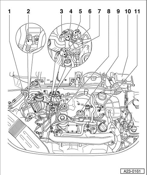

PyE Publicado 14 de Noviembre del 2004 Denunciar Publicado 14 de Noviembre del 2004 Abuelo, aquí tienes marcado con el número 4 la Conexión de enchufe para transmisor de carrera de la aguja (G80) Si no consigues que te cambien el inyector seria bueno soltar ésta conexión y limpiarla con CRC … borrar el código de avería y probar… con un poco de suerte ( yo diría más bien... con muuuucha suerte ) lo único que tiene es suciedad... Un saludo. Responder
PyE Publicado 14 de Noviembre del 2004 Denunciar Publicado 14 de Noviembre del 2004 Ahora no le da la gana salir al dichoso dibujito... Responder
