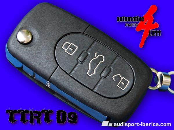

MR ANDY Publicado 11 de Agosto del 2010 Denunciar Publicado 11 de Agosto del 2010 mirar chicos he encontrado esta pagina en donde venden la llave, ahora solo tengo que encontrar un sitio donde me la reprogramen. http://www.ttrt09.com/es/online-tienda?pag...p;category_id=9 Es que solo tengo una y no me abre las puertas con el mando, sin embargo si que me funciona el mando de la alarma que le instale que tambien abre y cierra puertas, a la vez que activa la alarma. vale unos 20 euros. Responder
RMARQUEZ Publicado 11 de Agosto del 2010 Denunciar Publicado 11 de Agosto del 2010 Mirate bien lo de esa llave, porque lo que suelen vender es solo la carcasa y no trae mando. y el mando que tienes tu lo puedes arreglar con el vag en un momento para que funcione. Responder
MR ANDY Publicado 11 de Agosto del 2010 Denunciar Publicado 11 de Agosto del 2010 pues seguramente tengas razón, igual solo venden la carcasa. Bueno investigaré y les mando un correo para que me lo aclaren. Y lo del vag tambien lo intentaré a ver si consigo que me funcione el cable... y luego a averiguar como se configura la llave. Responder
MR ANDY Publicado 11 de Agosto del 2010 Denunciar Publicado 11 de Agosto del 2010 Pues efectivamente tienes razón Rmarquez, solo te dan la carcasa con el espadin virgen tienes que meter tu dentro el mecanismo.... por si quedaba alguna duda les mande un e-mail y me lo han confirmado. Bueno pues esa pagina solo vale para renovar la carcasa o si se le daña a alguien el espadin. alguien sabe como se programa la llave con el vag? Responder
