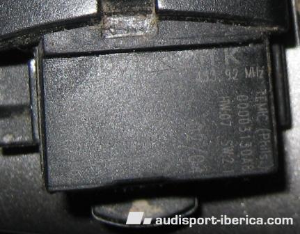

Os cuento mis experiencias en el tema de la llave que no han terminado aun.
Yo compre una llave en ebay de Inglaterra (UK) y luego me fue a una casa en Madrid que hace llaves para coches y me hicieron el espadin; con esto consigo abrir y cerrar el coche con la llave (por el espadin)
Sobre la codificación, hay que hacer dos, una para que funcione el abrir y cerrar coche, que se puede hacer sin vag-com, como yo hice, os aseguro que funciona, otra cosa es acertar con la secuencia correcta de las varias que circulan por el foro y yo no apunte cual usé.
Y luego está la codificación para arrancar el coche, para que se reconozca con el inmobilizador.
Para codificar la llave para el inmobilizador necesitas el PIN del cuadro, que si no lo tienes te tienes que buscar la vida con un vag-tacho, un vag+k+can o lo que sea. Yo he probado con un vag-tacho para sacar el pin sin exito. Ahora tengo un vag+k+can y tampoco.
Una vez tienes el PIN ya puedes codificar para casarla con inmobilizador usando el vag-com. Si tienes el PIN porque te lo han dado al comprar el coche pues no tendras problemas.
Puntos a controlar:
-Te tienes que fijar que la frecuencia sea la que usan tus mandos para comprarlo. La frecuencia la puedes ver en la llave separandola como si fueras a cambiar la pila. Os adjunto una foto del mio. La parte de la frecuencia se usa para abrir y cerrar el coche pero no para arrancarlo. En mi caso es de 433,92 Mhz.
-Tipo de inmobilizador que tienes en el coche. Hay inmo1, inmo2 e inmo3. En mi caso es el inmo3 y según las instrucciones de Ross-Tech (los del vag-com), solo puedes usar una llave nueva para codificar la parte del inmo. Si ya ha sido casada no la puedes adaptar a tu inmobilizador, es decir, no valdrían las compradas por ahí. Yo todavía estoy con la parte del PIN.
Puntos a controlar:
