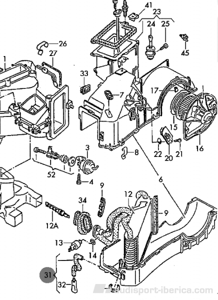

ausin_80 Publicado 11 de Agosto del 2010 Denunciar Compartir Publicado 11 de Agosto del 2010 wenas.os comento,cuando llevo el a.a encendido en viajes largos,gotea agua en la alfombrilla derecha,y alguna vez sale vapor por los surtidores del aire.estoy casi seguro de que esta tapado el desague del condensador,y por eso se va abajo el agua y no a la calle.mio pregunta es:donde esta el desague desde la calle para meterle aire a presion y destaparlo sin desmontar medio coche??es un 80 b4 S2 Responder Enlace al comentario Compartir en otros sitios web More sharing options...
‹(•¿•)› Cabrio® Publicado 11 de Agosto del 2010 Denunciar Compartir Publicado 11 de Agosto del 2010 (editado) He estado buscando en el despiece de tu coche, pero no veo donde está el desagüe de agua. Bueno el caso es que tiene que ser un bichillo o suciedad en el desagüe, tienes que montarlo en un elevador o algún bordillo de la acera y meterte en el centro del motor y mirar un tubo negro que es el desagüe y tiene que estar taponado. Si le metes aire a presión puede ser que se destapone o que se meta mas para adentro, yo si tú buscaría el principio del tubo, suerte. Editado 11 de Agosto del 2010 por ‹(•¿•)› Cabrio® Responder Enlace al comentario Compartir en otros sitios web More sharing options...
ausin_80 Publicado 12 de Agosto del 2010 Autor Denunciar Compartir Publicado 12 de Agosto del 2010 gracias aver si le meto al elevador un ratillo y lo miro aver.es que no tengo tiempo para desmontar el tinglao y buscar Responder Enlace al comentario Compartir en otros sitios web More sharing options...
Tolo Publicado 12 de Agosto del 2010 Denunciar Compartir Publicado 12 de Agosto del 2010 Las pieza 31-32, se puede acceder desde los "pies" del acompañante, te dejas los riñones pero... Responder Enlace al comentario Compartir en otros sitios web More sharing options...
ausin_80 Publicado 13 de Agosto del 2010 Autor Denunciar Compartir Publicado 13 de Agosto del 2010 Las pieza 31-32, se puede acceder desde los "pies" del acompañante, te dejas los riñones pero... muy weno si señor.eso que esta sacado del ETKA? graciass Responder Enlace al comentario Compartir en otros sitios web More sharing options...
