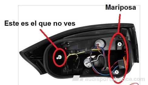

MIKI COSECHADOR Publicado 11 de Agosto del 2010 Denunciar Publicado 11 de Agosto del 2010 He abierto la tapa que aparece en el maletero, he quitado dos especie de mariposas una negra y la otra blanca, peroa un asi no se me descuelga el piloto aunque no se si abra que quitarlo espero vuestra ayuda. Gracias de atemano. Responder
bravitogt Publicado 11 de Agosto del 2010 Denunciar Publicado 11 de Agosto del 2010 Desconecta el conector i empuja el faro para afuera, cuidado no se vaya a caer!! Responder
Xerenx Publicado 12 de Agosto del 2010 Denunciar Publicado 12 de Agosto del 2010 (editado) Buenas Miki, aparte de las mariposas, el faro va enganchado por el otro lado por un bulbo redondo que entra (y sale) por presión simplemente. Sólo tienes que meter la mano por detrás del faro y empujar el faro. con la otra mano sujétalo no se te caiga. Te dejo una foto para que te hagas una idea. Un saludín Editado 12 de Agosto del 2010 por Xerenx Responder
Manji Publicado 12 de Agosto del 2010 Denunciar Publicado 12 de Agosto del 2010 Es sorprendente, pero sí, cuando me dí cuenta de que tenía que desmontar TODO el faro para cambiar una bombilla... Al menos es sencillo, y se hace en 5 minutos. Si has quitado las mariposas, desconecta el cable y empuja fuerte hacia afuera. Acaba saliendo. Responder
M@YD@Y Publicado 26 de Septiembre del 2010 Denunciar Publicado 26 de Septiembre del 2010 Tal y como han comentado el resto de compañeros, armate de paciencia y en cuanto lo domines está hecho en un momento. Ni se te ocurra llevarlo al concesionario para cambiar la dichosa bombilla si no quieres que te sableen!! Responder
