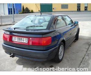

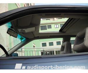

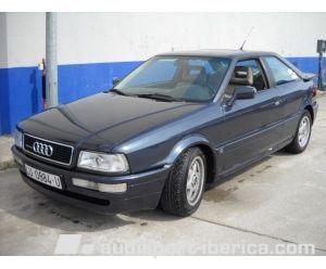

KOLDO848 Publicado 11 de Agosto del 2010 Denunciar Publicado 11 de Agosto del 2010 Lo siento por no hacerlo bien en los otros dos mensajes ke envie mi nombre es Luis soy de Asturias y me compre hace unos 15 dias un AUDI Coupe 2.0 20V Quattro 160 es del año 90 y tiene 127.000 kms el coche es una pasada pero tengo un problemilla el ventilador me salta cada vez ke paro el coche eso es normal o lo tengo ke llevar al taller yo no tengo mucha idea y por eso me dirijo a vosotros un saludo y gracias os envio alguna foto de mi coche....................... Responder
