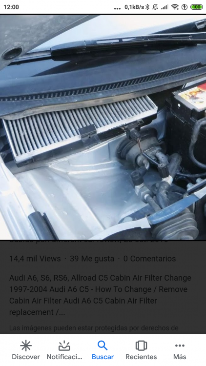

alex-garza Publicado 28 de Junio del 2019 Denunciar Publicado 28 de Junio del 2019 Hola buenas, a ver si alguien me contesta después de 9 años xd. Me estoy volviendo loco con el sensor de calidad de aire g238 de un audi A6 c5. Lo tengo tirado por donde la batería, pero no encuentro donde conectarlo en la caja del filtro del habitáculo. A ver si alguien me puede pasar una foto de su sitio conectado. Si no voy a acabar sacando el filtro y lo voy a tirar dentro de la caja xd. Un saludo! Responder
fjalonso Publicado 30 de Junio del 2019 Denunciar Publicado 30 de Junio del 2019 Creo que es el de la foto, pegado al filtro de polen y por encima de los tubos del aire acondicionado. Responder
alex-garza Publicado 7 de Julio del 2019 Denunciar Publicado 7 de Julio del 2019 Gracias fjalonso, entonces tendré que buscar una caja de filtro que tenga esa entrada, ya que en el la mía no se puede conectar. La habrá cambiado el anterior dueño por alguna razón Responder
