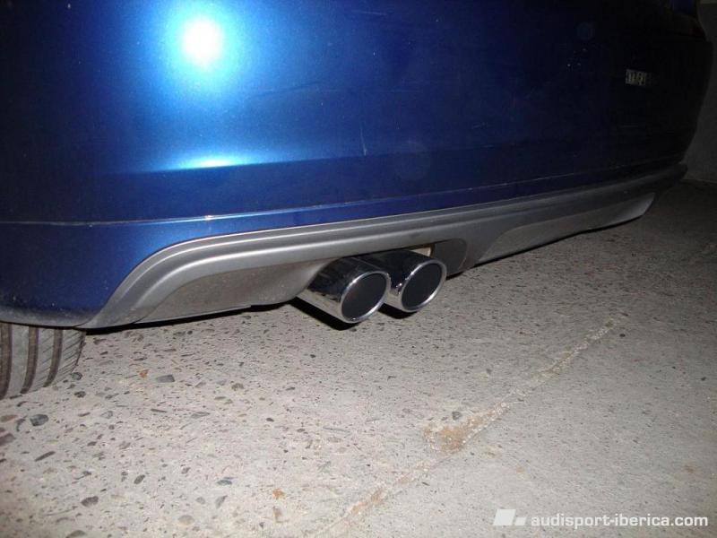

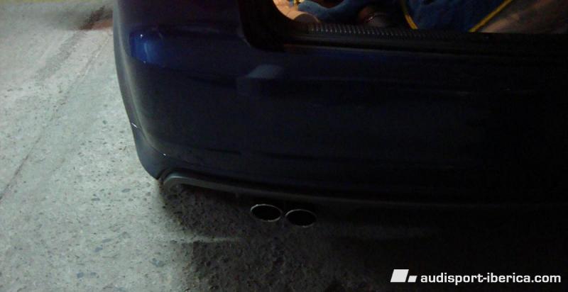

Fonsiyu Publicado 19 de Agosto del 2010 Denunciar Publicado 19 de Agosto del 2010 creo que soy bastante tontoooo,xq ni sikiera se lo q es un prerestiling de esos.Por favor un audi a3 s line del 2007 de ese que tiene el faldon negro pero que no es el de s3 que eleccion seria la mas correcta sin necesidad de mucho montaje.Y por cierto gracias a todos lo foreros xq mas explicado no lo puede poner confotos y paso a paso pero es que de coches solo se mover el volante y acelerar,jejej.OEM o SKODA RS?por favor perdonar mi ignorancia y gracias de nuevo pre: antes del 2009 restyling: posterior a esa fecha Lo más sencillo son las rs, pero para mi gusto las oem mucho mejor, a ver si entra por aquí fonsiyu y cuelga una foto de su trasera, que él lleva las oem. s2 Aqui teneis unas fotillos, eso si estan hechas en el parking Responder

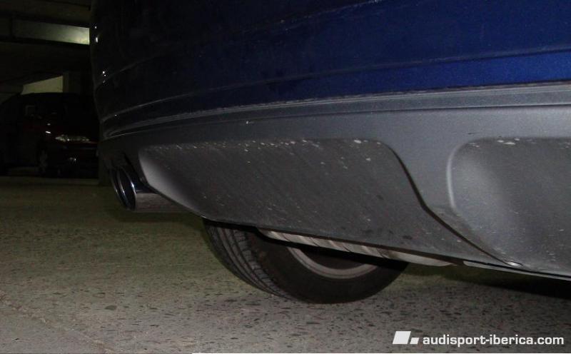

Fonsiyu Publicado 19 de Agosto del 2010 Denunciar Publicado 19 de Agosto del 2010 Una mas por si hay dudas. Lo que tengo aun que llevar el coche para que me suban un pelin las colas, ya que estan un poco mirando hacia abajo, apenas se nota pero con lo tiquismiquis que soy Responder

Fonsiyu Publicado 19 de Agosto del 2010 Denunciar Publicado 19 de Agosto del 2010 eso, eso, van con abrazaderas o algo asi no?, tengo entendido s2 Van soldadas, por dentro llevaban unas "pestañas" (por asi decirlo) pero como eso es para los restyling, a mi me estorbaban y las quite con un destornillador y un martillo, me costo lo suyo quitarle las m****s esas xD. A mi lo que me hicieron fue cortar mis tubos para que fueran rectos, y soldaron las colas a ellos, ya pondre una foto para que veais como estan soldadas, es un poco chapu aunque si no te agachas no se ve nada raro :ranting2: , queda un puco de hueco entre la cola y el tubo, ya que los tubos de los pre son un poco mas pequeños que las colas. La forma de hacerlo bien era quitar todo el tubo del escape y poner 2 nuevos, pero claro a parte de tiempo que llevaba eso y que el precio subiria mas, era un viernes y no podia dejar el coche en el taller, asi que le dije que me lo hicieran de este modo mas facil y si no me gustaba pues siempre estoy a tiempo de hacerselo como dios manda, pero vamos a mi ya me vale como a quedado. Luego tambien hay que centrar el escape, ya que si no me quedaban los tubos hacia la derecha del spoiler. Tambien decir que pase la ITV con ellas y no me dijeron nada, y eso que el chico se agacho a verlas. Un saludo. Responder
