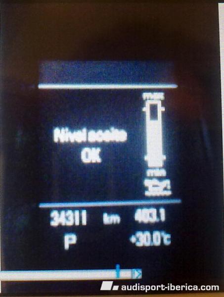

Miguel P Publicado 15 de Agosto del 2010 Denunciar Publicado 15 de Agosto del 2010 Bueno pues lo dicho tras ocho meses con el coche y mirando el nivel de aceite habitualmente en el MMI hoy voy y descubro como mirarlo en el fis.Soy muy torpe o alguno mas le ha pasado. Por si acaso hay alguno como yo que no sepa como mirarlo paso a intentar explicarlo. Primero el coche tiene que estar con temperatura(Osea después de dar una vueltecilla). Lo paramos y esperamos unos minutos. Ponemos el contacto(Calcamos la llave sin pisar el freno para que no arranque): Abrimos el capo delantero hasta arriba. Y tachan!en el Fis durante cinco segundos sale nivel de aceite ok y la Barrita del nivel. Se lo que estais pensando pero yo estoi contento con mi descubrimiento. Un saludo a todos. Responder
Nes37 Publicado 15 de Agosto del 2010 Denunciar Publicado 15 de Agosto del 2010 Pues SI. A mi también me llamó la atención la primera vez que lo vi y ya llevaba con el coche más de dos años. Me pregunto si los que llevan cala de aceite (en lugar de poder verlo en el MMI) tendrán esta posibilidad, aunque me imagino que no. Os dejo la foto que le hice y que tú también has visto. Un saludo Responder

Nes37 Publicado 17 de Agosto del 2010 Denunciar Publicado 17 de Agosto del 2010 En mi caso también funciona de la siguiente manera (que fue de casualidad como lo vi). Te das una vuelta en el coche, lo pones a temperatura de servicio y directamente lo apagas. Entonces abres el capó (con el coche apagado) vuelves das contacto, sin llegar a arrancarlo, y en ese momento te aparece esa imagen en el FIS. Así fue como lo vi yo por primera vez. Lo comento porque puede suceder que das al contacto, vas a abrir el capó y cuando vuelvas a ver el FIS la imagen ya haya desaparecido, porque permanece sólo unos segundos. Aunque en teoría una vez que tocas la palanca para abrir el capó ya debería saltar esa imagen en el FIS, sin necesidad de tener que abrir completamente el capó. Saludos Responder
jorgedieguez Publicado 17 de Agosto del 2010 Denunciar Publicado 17 de Agosto del 2010 ANGELBRUNA, pues el mío no lleva la varilla. Ahora me fijaré con detenimiento a ver si en esa posición que marcas tengo un tapón o algo similar por el cual se pudiera introducir una cala.Lo que me sigue sorprendiendo es tu caso, que puedas ver el nivel en el MMI y con la cala, pues como decía antes las posibilidades para hacerlo eran una o la otra, pero las dos juntas me llama la atención. Entonces, si puedes ver el nivel de aceite en el MMI también lo podrás ver en el FIS, sólo tienes que dar contacto (no hace falta arrancar el motor) y abrir el capó, durante un período de tiempo (unos segundos) verás la foto que yo he puesto. Otra cosa distinta, los que no pueden ver el nivel de aciete en el MMI (los que sólo lleven cala de aceite), ¿les sale esta foto también en el FIS? Jorgedieguez tu llevas cala o ves el nivel en el MMI?. Saludos a todos Yo llevo cala y no puedo ver el nivel ni en el FIS ni en el MMI. He probado ha hacer lo del FIS pero nada de nada, a mi solo me sale el cochecito indicandome el capo abierto, no lo entiendo. Un saludo Responder
