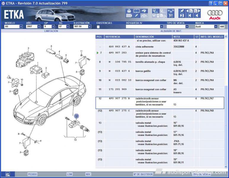

jaspiwi Publicado 16 de Agosto del 2010 Denunciar Compartir Publicado 16 de Agosto del 2010 Buenos días Por lo que he visto en el ETKA, además de los sensores de las llantas hay que poner otros 4 sensores en los pasos de rueda, además del correspondiente cableado. Un saludo Responder Enlace al comentario Compartir en otros sitios web More sharing options...
ximo@6 Publicado 18 de Agosto del 2010 Denunciar Compartir Publicado 18 de Agosto del 2010 imposible no es, pero necesitas los cuatro receptores del chasis, que dice javi reciben la información de estos, mas la centralita, cableado y activarlo Responder Enlace al comentario Compartir en otros sitios web More sharing options...
ximo@6 Publicado 18 de Agosto del 2010 Denunciar Compartir Publicado 18 de Agosto del 2010 esto es todo lo que necesitas Responder Enlace al comentario Compartir en otros sitios web More sharing options...
