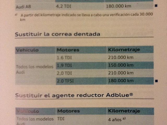

valderaduey Publicado 5 de Junio del 2013 Denunciar Publicado 5 de Junio del 2013 No... es en serio, 180.000 km. Lo que veo que no te cambiaron fue el liquido de frenos, que se supone hay que realizarlo cada dos años y el filtro de gasoil??? que es cada 60.000 o cada 30.000??? Un saludo. hola de nuevo amigo!! no quiero pecar de ignorante porque todos nos podemos equivocar,pero es de bien sabido por todos que el cambio de correas es a los 90.000km,almenos eso la primera vez!! eso de que es a los 180.000 donde te lo han dicho?? en un concesionario?? alomejor es que nuestros coches llevan otra correa mas reforzada! nose... Muy buenas... para nada, para eso estan los foros para enterarnos todos de lo que se cuece, y muchisimas veces resolver dudas que nos pueden surgir y que en algun caso no lo hacen ni en el concesionario, pero en este caso como te dijeron los compañeros, yo me guio por el manual de mantenimiento del coche, y pone lo de 180.000 km, supongo que los 90.000 km. dependeran de marcas, ya que sin ir mas lejos me pico la curiosidad y mire el del otro coche que tenemos en casa, un Laguna del 2001 y esta se cambia a los 120.000 km. Un saludo. Responder

mochilo75 Publicado 5 de Junio del 2013 Denunciar Publicado 5 de Junio del 2013 No... es en serio, 180.000 km. Lo que veo que no te cambiaron fue el liquido de frenos, que se supone hay que realizarlo cada dos años y el filtro de gasoil??? que es cada 60.000 o cada 30.000??? Un saludo. En vehiculos nuevos el primer cambio de liquido de frenos se realiza a los 3 años y posteriormente cada 2 años! El filtro de gasoil sino recuerdo mal a los 60.000 Un saludo! Responder
Zihan Publicado 5 de Junio del 2013 Denunciar Publicado 5 de Junio del 2013 No... es en serio, 180.000 km. Lo que veo que no te cambiaron fue el liquido de frenos, que se supone hay que realizarlo cada dos años y el filtro de gasoil??? que es cada 60.000 o cada 30.000??? Un saludo. hola de nuevo amigo!! no quiero pecar de ignorante porque todos nos podemos equivocar,pero es de bien sabido por todos que el cambio de correas es a los 90.000km,almenos eso la primera vez!! eso de que es a los 180.000 donde te lo han dicho?? en un concesionario?? alomejor es que nuestros coches llevan otra correa mas reforzada! nose... Muy buenas... para nada, para eso estan los foros para enterarnos todos de lo que se cuece, y muchisimas veces resolver dudas que nos pueden surgir y que en algun caso no lo hacen ni en el concesionario, pero en este caso como te dijeron los compañeros, yo me guio por el manual de mantenimiento del coche, y pone lo de 180.000 km, supongo que los 90.000 km. dependeran de marcas, ya que sin ir mas lejos me pico la curiosidad y mire el del otro coche que tenemos en casa, un Laguna del 2001 y esta se cambia a los 120.000 km. Un saludo. Valderaduey esta en lo cierto. Con los años la duración de las correas ha ido aumentando una barbaridad. Yo en mi antiguo seat León era cada 90.000 km, ahora 210.000!!! Sacado del libro de mantenimiento: Responder
valderaduey Publicado 6 de Junio del 2013 Denunciar Publicado 6 de Junio del 2013 Valderaduey...., sigue en pie la oferta de venderte mi coche....lo has pensado?. El día 15 le paso esta revisión y esta todo nuevo menos tres leds jajajaja!!! Piensatelo de veras. Un saludo. Gracias majete pero de momento estoy contento con el mio jejeje. Un abrazo. P.D. Entos Mochilo parece que al compañero no le cambiaron el liquido de frenos y deberian no???, me alegra saber que el filtro del gasoil es cada 60.000 km. ya que gracias a Ze consegui cambiarlo, ya que esta jorobado el muy puñetero, los demas se hacen bien , pero el del gasoil regular. Responder
