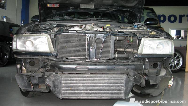

A.S.G Publicado 24 de Agosto del 2010 Autor Denunciar Publicado 24 de Agosto del 2010 Rescato el hilo para subir unas fotillos de las cositas que vamos desmontando.... jejeje todo lo que es desmontar, de momento, "chupao", pero... montar será tan fácil?¿? jejejejejej PD: Aqui ya con el parachoques fuera... Responder

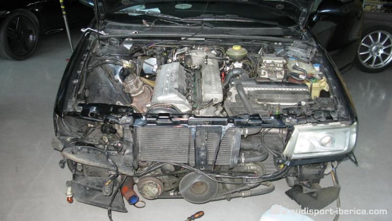

A.S.G Publicado 24 de Agosto del 2010 Autor Denunciar Publicado 24 de Agosto del 2010 Aqui ya con un "ojo" , filtro, caudalimetro e intercooler fuera... Responder

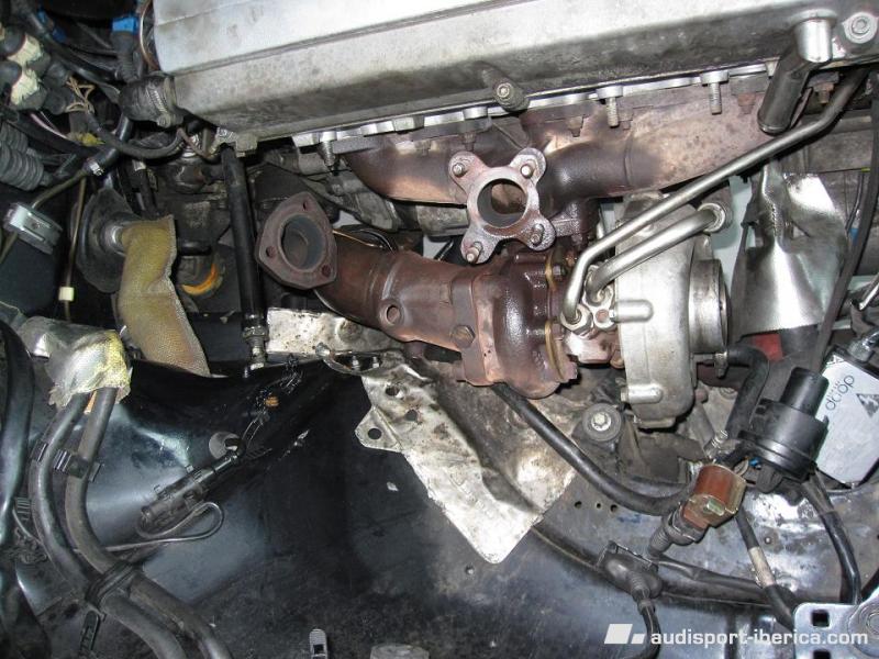

A.S.G Publicado 24 de Agosto del 2010 Autor Denunciar Publicado 24 de Agosto del 2010 Aqui ya sin la wastegate... Turbo y colectores listos para sacar Responder

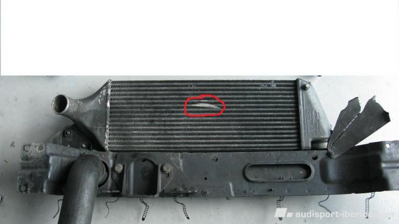

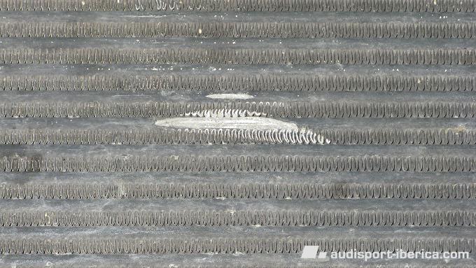

A.S.G Publicado 25 de Agosto del 2010 Autor Denunciar Publicado 25 de Agosto del 2010 Sorpresita en el intercooler PD: Crees que de ahí pueden venir las causas de la pérdida de aire y del poco soplado de mi turbo...??? De todas formas lo llevaré a reparar y así me evito dolores de cabeza Responder
A.S.G Publicado 25 de Agosto del 2010 Autor Denunciar Publicado 25 de Agosto del 2010 Nuestra teoria es que el intercooler fue mal apretado e un poco inclinado, no se si me explico, es decir, que desde la parte de abajo, estaba más metido hacia dentro del coche, por lo tanto rozaba con la polea del cigueñal y ésta, poco a poco iba raspando y rajando al intercooler, de manera que así me cuadran un poquito las cosas, ya que como bien conocen algunos compañeros, yo tuve una pérdida del soplado del turbo "progresiva", es decir, los bares fueron decayendo poco a poco y cada vez el turbo me soplaba menos, y así progresivamente, ya que la raja del intercooler era cada vez más y más grande, por lo tanto cada vez perdia más cantidad de aire... PD: Que opinais??¿?¿, bueno, yo espero que sea esto y no me de más dolores de cabeza jejejejeje Responder
