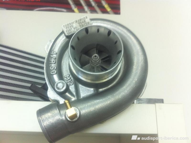

A.S.G Publicado 25 de Agosto del 2010 Autor Denunciar Publicado 25 de Agosto del 2010 (editado) El Turbo y los colectores fuera Editado 25 de Agosto del 2010 por A.S.G Responder

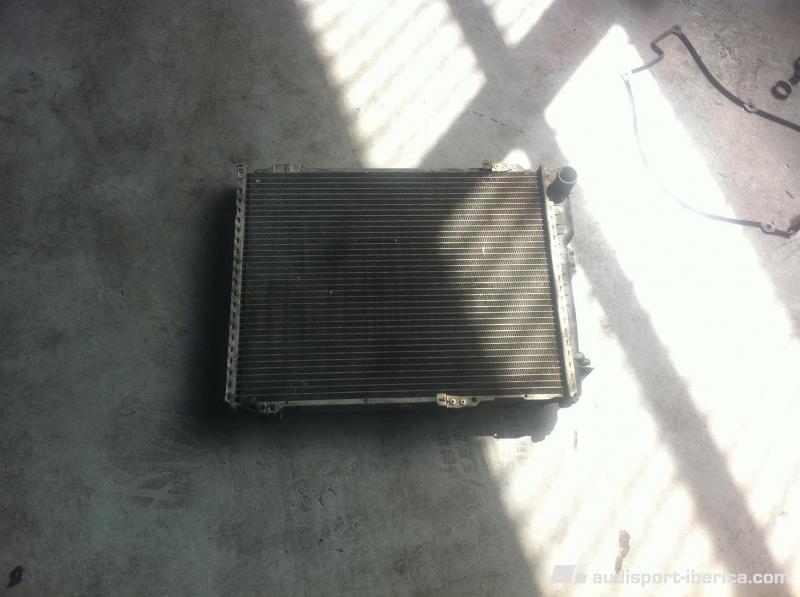

A.S.G Publicado 4 de Septiembre del 2010 Autor Denunciar Publicado 4 de Septiembre del 2010 Durante esta semana, nos llegó material . Ahora solo falta terminar de sanear y verificar el estado de las piezas, sustituir manguitos y radiadores obstruidos... y acabar de montarlo :clap1: PD: Aqui el estado del radiador antiguo... Responder

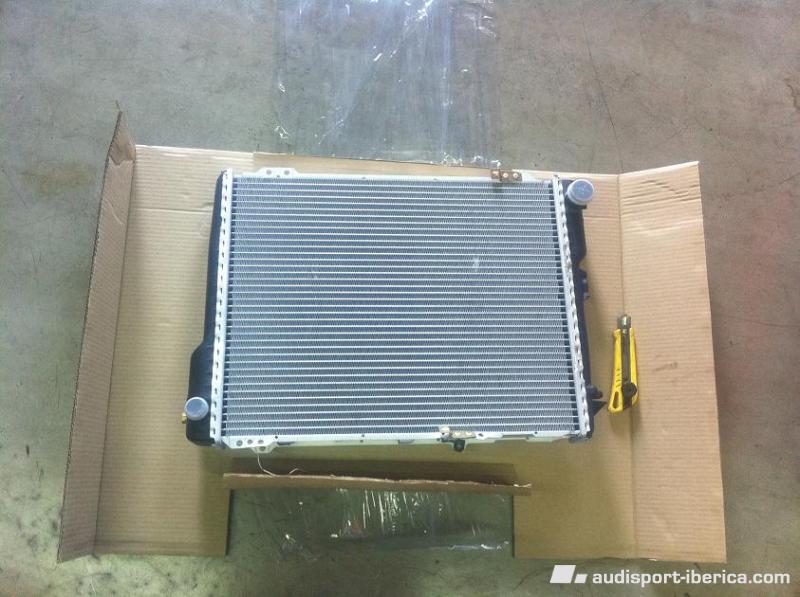

A.S.G Publicado 4 de Septiembre del 2010 Autor Denunciar Publicado 4 de Septiembre del 2010 PD: Regalito nuevo pal nene :clap1: . Que diferenciaaa jejeje Responder

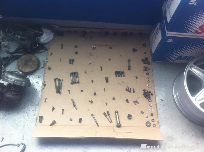

A.S.G Publicado 4 de Septiembre del 2010 Autor Denunciar Publicado 4 de Septiembre del 2010 Que lioooo :clap1: . Para la proxima vez lo tengo clarisimo, nada de guardar los tornillos primero en un cajita y luego a ordenar, nooo , ya que al guardarlos primero en una cajita y luego ordenarlos... que PALAZO! y eso que en la foto no estan todos y aun faltaban... jejejeje Responder

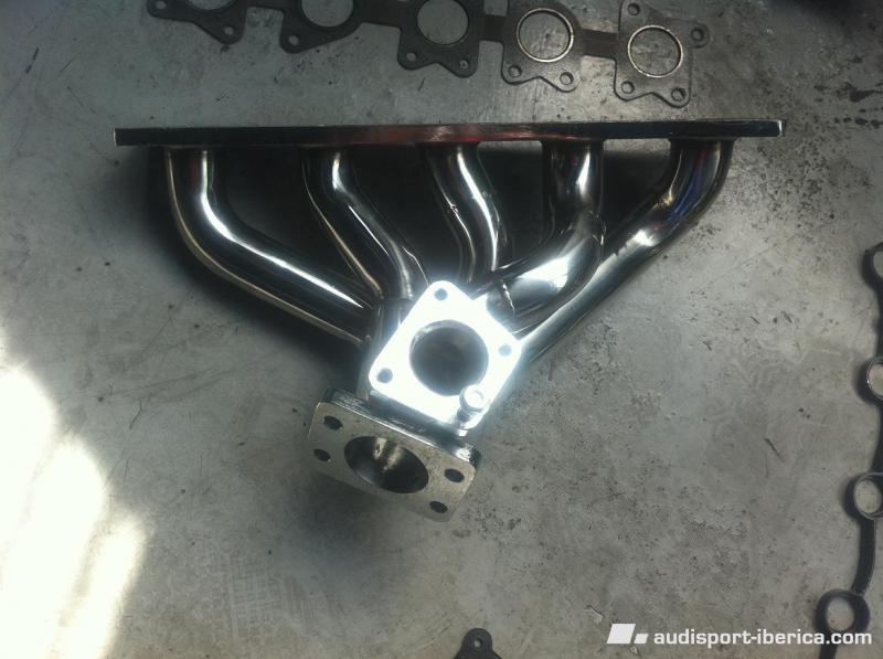

A.S.G Publicado 4 de Septiembre del 2010 Autor Denunciar Publicado 4 de Septiembre del 2010 Los colectoressss Responder
