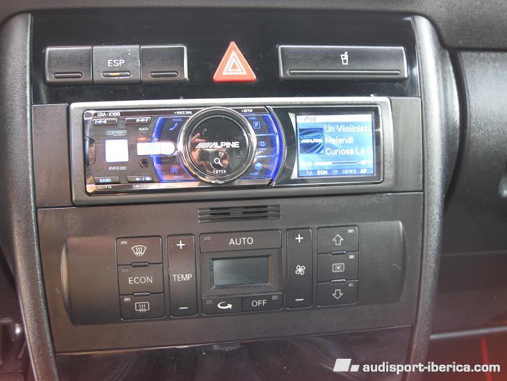

guzman Publicado 17 de Agosto del 2010 Denunciar Compartir Publicado 17 de Agosto del 2010 Esta es la que tengo yo con el kit de telefono para manos libres de Alpine ,pra el USB yo compre un alargador y se lo meti por detras del clima ,bajandolo hasta la consola que esta delante de la palaca de cambios ,ASI esta bien posadito y no te cae aflojar un par de tornillos que lleva en los pies del copi por el lado izquierdo para poder pasarlo y dejarle el largo que tu quieras Responder Enlace al comentario Compartir en otros sitios web More sharing options...
