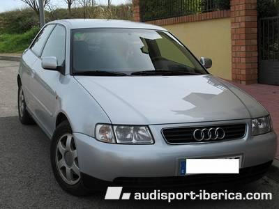

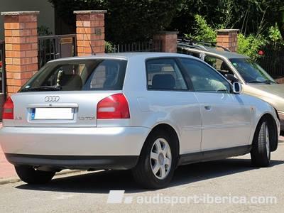

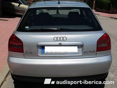

Jixel Publicado 17 de Agosto del 2010 Denunciar Publicado 17 de Agosto del 2010 hola a todos, Alguin sabe como saber que modelo de A3 1.9 TDI 8L tango? Attraction, ambition o ambiente? Como se pueden diferencias? Pistas de lo que tiene mi coche: Tengo climatizador, volante piel de 3 radios, no tengo luces delanteras de nieva, 5 marchas. Si falta algun dato decidmelo Muchas gracias Responder
primoantonio Publicado 17 de Agosto del 2010 Denunciar Publicado 17 de Agosto del 2010 Si tiene volante de 3 radios debe de ser el equipamiento ambition, que es el deportivo. Si además tiene los asientos de cuadraditos está claro que es el ambition. Responder
Jixel Publicado 17 de Agosto del 2010 Autor Denunciar Publicado 17 de Agosto del 2010 ok, gracias. Si, que tengo la tapiceria a cuadritos Responder
ellobo Publicado 17 de Agosto del 2010 Denunciar Publicado 17 de Agosto del 2010 entonces el que tu tienes es el modelo ambition pre-restyling, deducido por el dato de que no llevas antinieblas, unas foticos ayudarian mucho saludos Responder
Bully Publicado 17 de Agosto del 2010 Denunciar Publicado 17 de Agosto del 2010 Buenas. Tanto en versión diésel como en gasolina estos tres acabados estaban en nuestra primera serie y primera y segunda versión de los A3. Hablando de la mia, restyling del año 2001, siendo gasolina abarcaba el acabado de la versión sobrealimentada constando de los asientos Recaro deportivos sin firmar a rayitas en diagonal, faros antiniebla, volante deportivo en cuero liso de tres brazos y llantas de aleación ligeras de cinco brazos en 15" de entre otras caracteristicas. Saludos. Responder
Enderx33 Publicado 17 de Agosto del 2010 Denunciar Publicado 17 de Agosto del 2010 Tienes el Ambition modelo 1997, (el del 2001 tenía llantas de 16", antinieblas...) Si lo pones al lado de un Attraction verás que es 2cm más bajo. Responder
coyi Publicado 17 de Agosto del 2010 Denunciar Publicado 17 de Agosto del 2010 el mio es ambition del 2002 y lleva el volante de 4 brazos porque lleva mandos en el volante, en los brazos creo que no habia esa opcion, verda==¡¿¿ Responder
Jixel Publicado 17 de Agosto del 2010 Autor Denunciar Publicado 17 de Agosto del 2010 Subo 3 fotos para ayudar en la investigación. Muchas gracias a todos Responder
